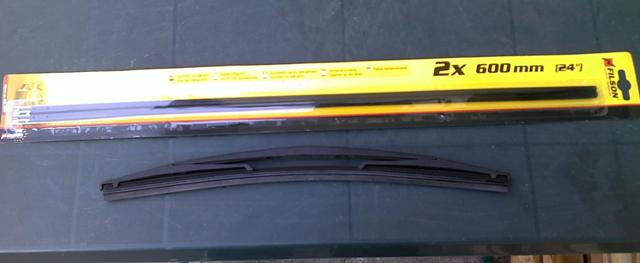

Už jsem na foru psal. TESCO, stírací gumičky za 79 Kč, v žlutém blistru, 2ks v sadě, gumička je přichycena v plastovém jezdci, ale my plast sundáme a gumička pasuje nádherně do zadního stěrače na G. Jen jí seříznout na danou délku.

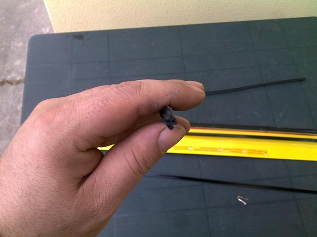

Tak jsem se vratil Tesca cena tech gumicek je 69.90Kc nafotim a hodim sem foto jak to vypada.

No, jenže kdo neměnil gumičku v zadním stěrači, tak si můžete brblat, protože tam jen tak obyčejnou gumičku nedáte.
Má totiž jiný rozměr části, která se nasouvá do plastového jezdce, a plastový jezdec tam nedáte jiný, než originál. A Jen gumička s plastem koupit nelze, jen celé ramínko. Takže tak, kdo chce měnit gumičku a ušetřit, tak je třeba koupit takovou, která tam naprosto přesně pasuje, a já jsem jinou než co jsem doporučil NENAŠEL.. A že jsem jich prošel.

Kua,chlapi čo to máte za stierače??? Mne trvala výmena gumičky v zadnom stierači asi minutu. V garáži som našiel starý Bosch-ácky predný stierač,ucvakol som z neho gumičku kliešťami na dĺžku zadného a nasunul do ramienka zadného. Aká je v tom veda? Alebo máte iné zadné stierače ako ja na Zafe? ...
