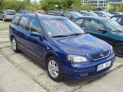

ahoj vsetkym
tak sa spytam aj ja..
mam astru tiez na origo R15 diskoch a gumy 195/60,ale spekulujem,ze si doprajem R16 s 205/50
toto
poradte,ci sa prejavi nieco negativne,vzhlad bude lepsi (aspon dufam
ale co sa tyka spotreby a zatazenia capov vplyvom tvrdsieho pruzenia,pripadne hocico,co ste si uz postrehli na vasich astrickach...
vdaka za kazdu odpoved

skoro kazdy tu ma 16 a aj 17 a pohode
Re: 15" nebo 16"
U 16tok sa neprejavia žiadne postrehnutelné negatíva.
Re: 15" nebo 16"
dakujem za postrehy,tak sa do toho pustim....
predam tuto klasiku a zacnem hladat nieco pekne, aby som sa na jar mohol pochvalit
