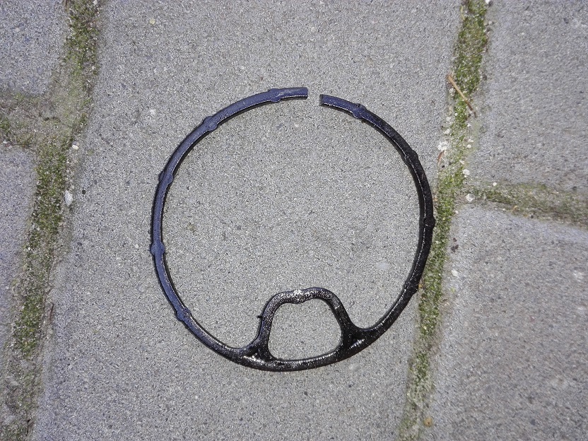

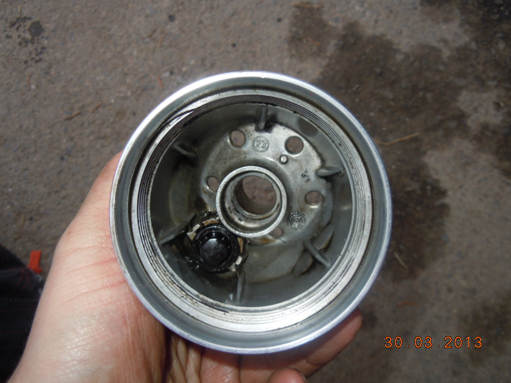

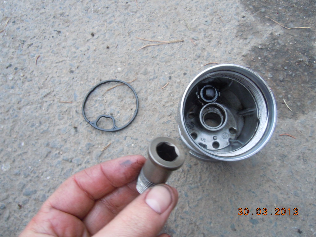

zdarec....takže už mě sralo ten unik oleje....rozdelal jsem celý domeček viz foto
ted už jen sehnat to těsnění mezi domečkem a blokem motoru

další foto

tesneni jsem koupil přimo v Oplu !!!! 8) 8)

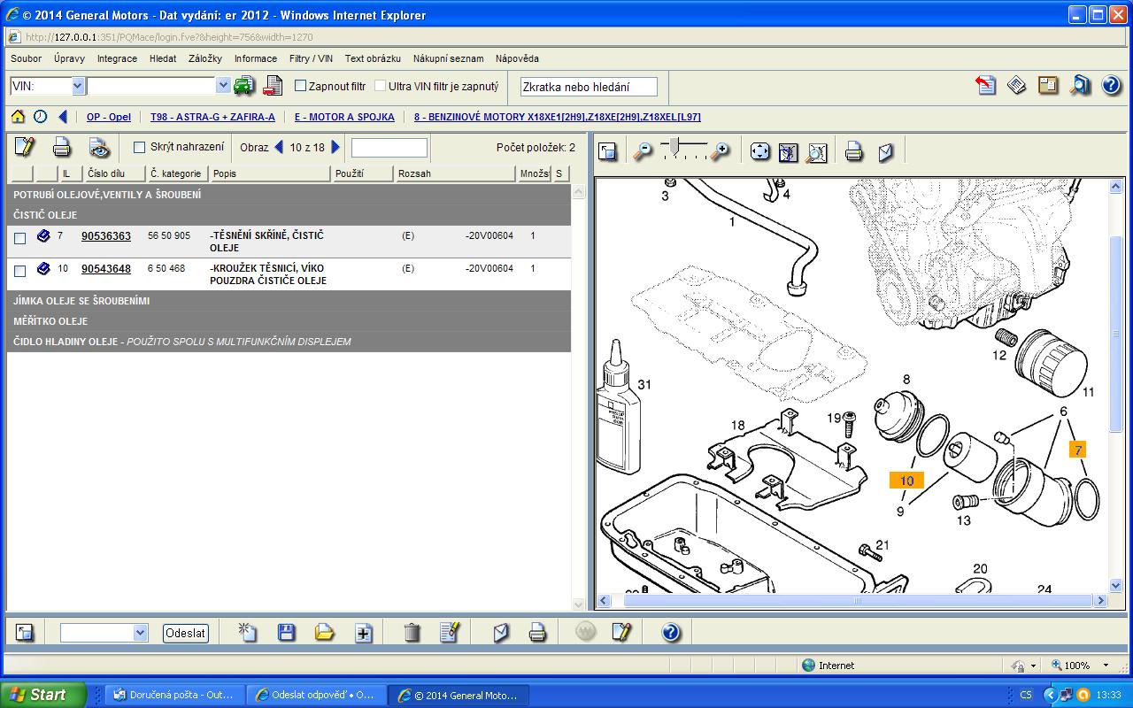

A tady bych si dovolil přidat číslo dílu a kategorie z EPC :D :
Jedná se samozřejmě o díl č: 7, desítkujsem přidal jako bonus :D

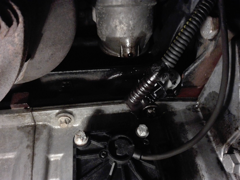

Cus pardi - tak co prasklý nebo jen těsnění? - teče to podle mě z části mezi blokem a hliníkovým tělem filtru

chlapi neví někdo kolikátka je to imbus na ten středový šroub od domečku filtru?
Edit: je to 12

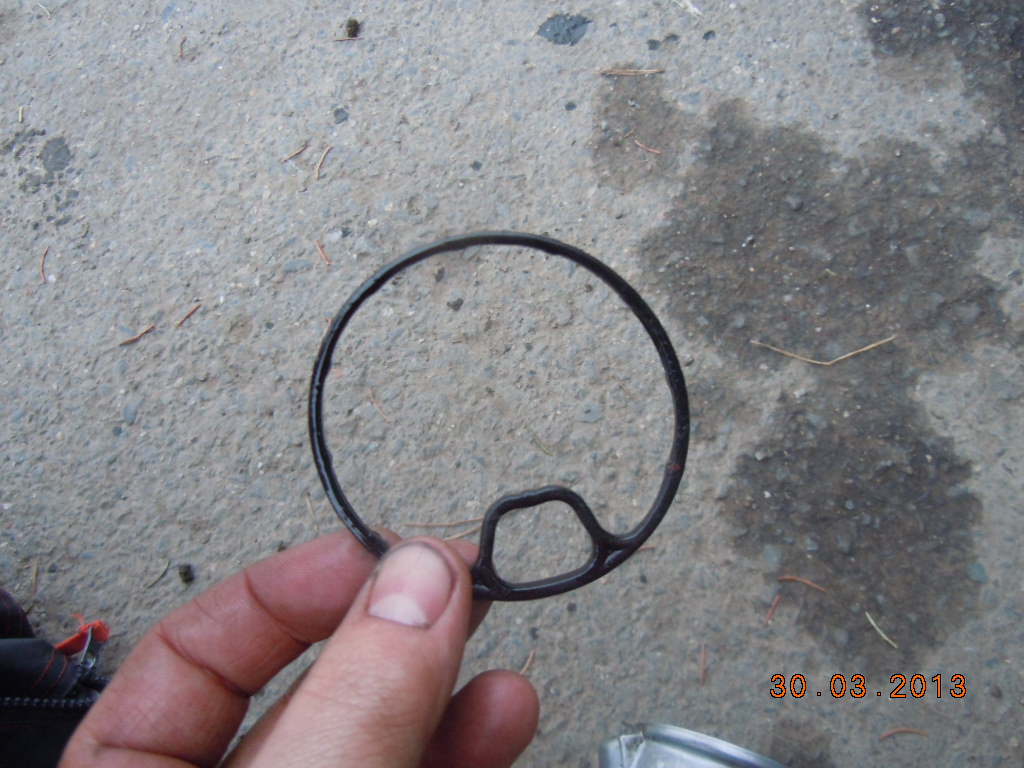

Marťasek
Příspěvky: 3442
Bydliště: Prostějov (TIR)
Re: vymena olejoveho filtra

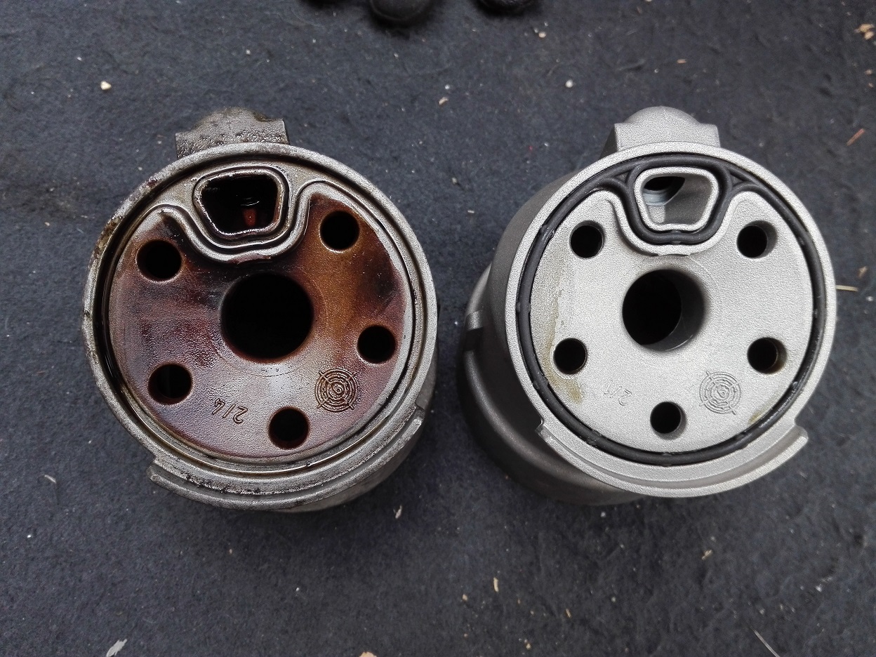

Příspěvek od Marťasek »
tak dávám pár fotek z mé výměny olejového domečku protože mě začal kapat olej z přechodu blok/domek. Nakonec to bylo pouze těsnění. Ale i tak už šel celý nový.
Těsnění cca 250kč orig opel servis
Těsnění pouzdra olejového filtru OE OPEL 56 50 905
