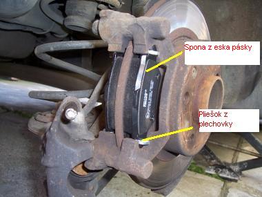

Takze podla obrazku co mi poslal manli2, som dal vrchnu cast strmena dole. Drzi ju ju len jeden srob z vnutornej strany. Potom som musel uvolnit brzdovu hadicu z uchytov pod autom, aby bola nejaka vola na manipulaciu. Brzdove platnicky sa mi hybali v strmeni aj smerom do vrchu, tak som si vystrihol z plechovky maly pliesok, ktory som dal pod platnicku. Potom som si vyrobil zo zeleznej eska pasky sponu, ktoru som vytvaroval a dal ju tam kde ma spona byt(vid. obrazok).

Ja by som teda neexperimentoval s "urob si sám dielmi" :o, hlavne na brzdách. Je tam vysoké tepelné a mechanické namáhanie. Takto ide doslova o život a nielen o tvoj.
Pravdepodobne nemáš originál doštičky, alebo ti chýbajú tie pružiny, mohli byť priamo na doštičkách, je viac typov. Choď za tým servisákom nech to urobí, alebo daj do originál servisu, hlavne na tom nejazdi.

Kraken píše:Ja by som teda neexperimentoval s "urob si sám dielmi" :o, hlavne na brzdách. Je tam vysoké tepelné a mechanické namáhanie. Takto ide doslova o život a nielen o tvoj.
Dúfam, že sa nestretneme na ceste. :twisted:
To je názor, že by sem se z toho pos.ral ........... můžeš mi říct, kolik lidí tady má originální destičky ???? Jestli sis nevšimnul, tak on to měl v servise, kde to očividně zkopali, tím pádem to chtěl napravit. A ty tu píšeš takové hovadiny, že jde o život... :? To auto brzdí, není ve špatném technickém stavu.... jen tam nejsou vymezovací plíšky, tak zvoní. to je celé. :?:
