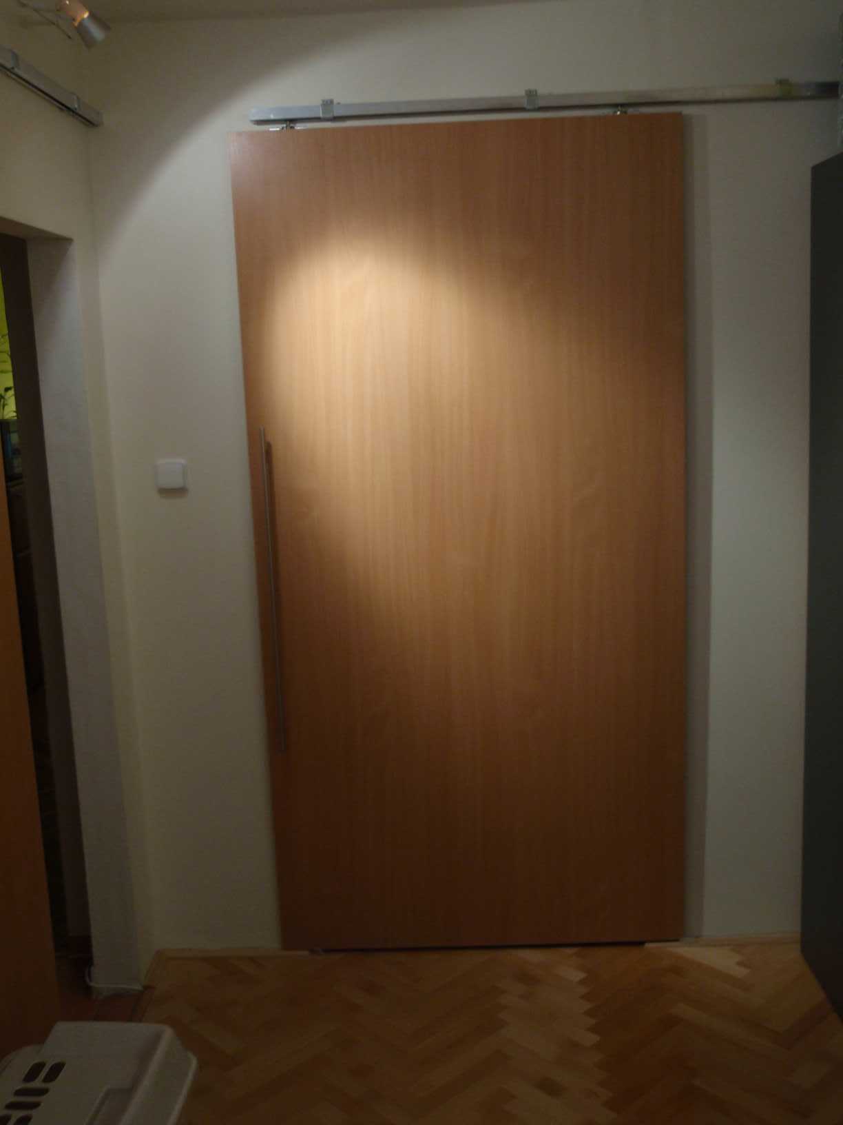

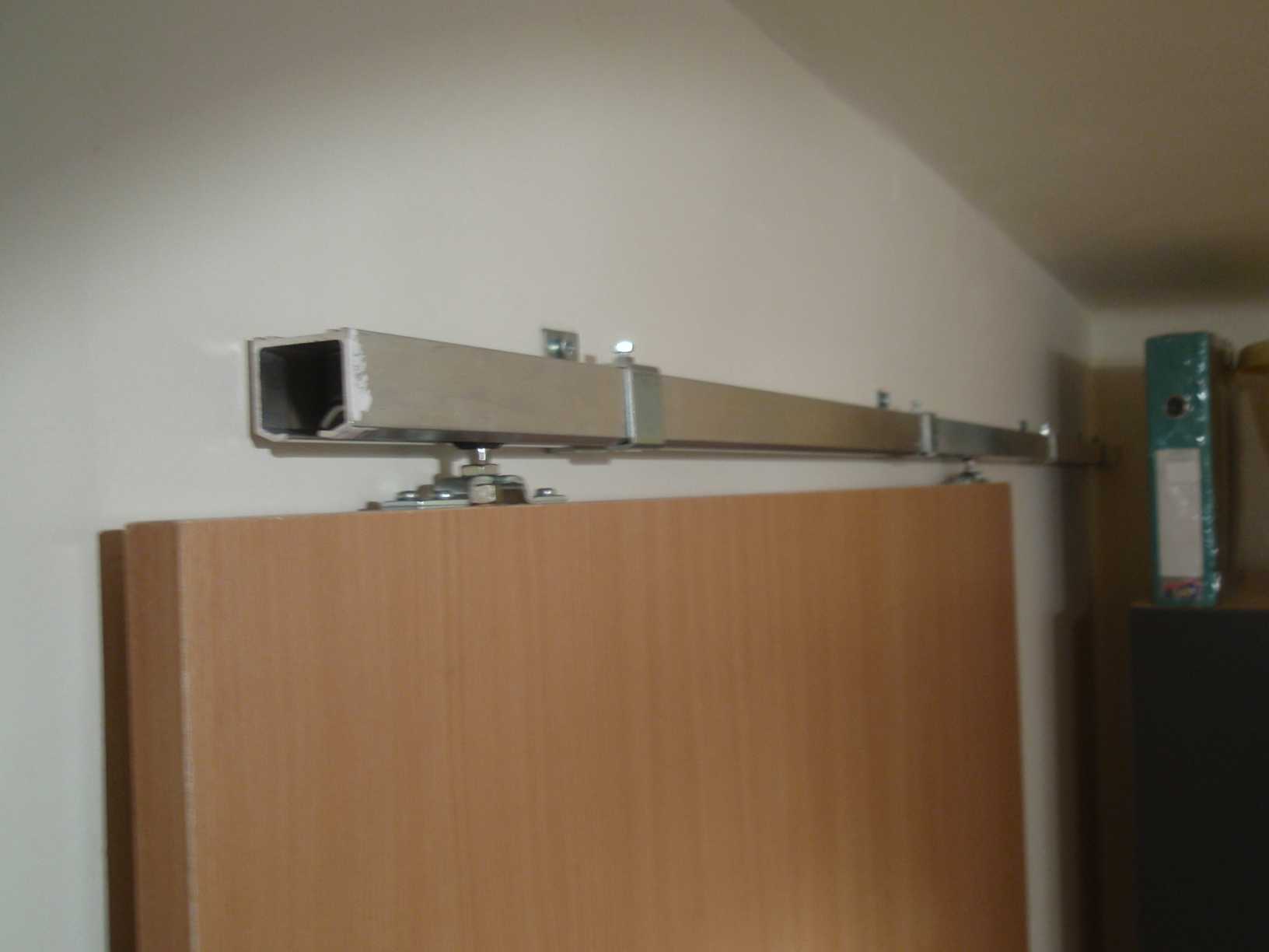

Ahoj, mám doma ty dveře na obrázku. Jde o kování Herkules http://www.tilia.eu/cz/katalog/1542-POS ... 50KG_SADA/ a samotné dveře je lamino z Baumaxu - montáž vlastní. Všechno dohromady jsem pořídil za 2000,-
Okolo dveří je "fuga" cca 1cm - záleží teda, jak jsou rovné zdi. Někde je to až u zdi a někde je díra větší. Původní futra jsem vyboural, takže tam vůbec nejsou.
Ještě se chystám nalepit tam nějaké kartáče, aby se ty díry "zakryly", ale zatím se mi nedaří sehnat firmu, kde by je prádávali na metráž.
No tak to jen takový tip :D
detail kování a zavěšení
obr.1
obr.1

Jocker píše:jo do pouzdra do steny, ale nevím jak bych dostal do panelu to pouzdro:)
Řešením je sádroš a představná stěna. V ní pak budou dveře schované. Ale sebere Ti to tak 12 cm prostoru místnosti....

No záleží, jak moc velká je ta stěna a na použití toho zásuvného systému. A pak hlavně na tom, zda si to člověk udělá sám :D nebo nechá dělat firmou...
Rozhodně ale nekupovat sádrokarton a profily v OBI nebo Baumaxu, ale někde ve stavebninách. To jsou pak úplně jiné ceny...

Ono se to dělá ještě tak, že jak je ta kolejnice na zdi, tak přes ní se udělá takový kryt ze dvou desel Vypadá to jako garnýž, prostě dvě fošny do elka. Zakryje to z hora kolejnici a trošičku dveře. pak to vypadá líp. :wink:
