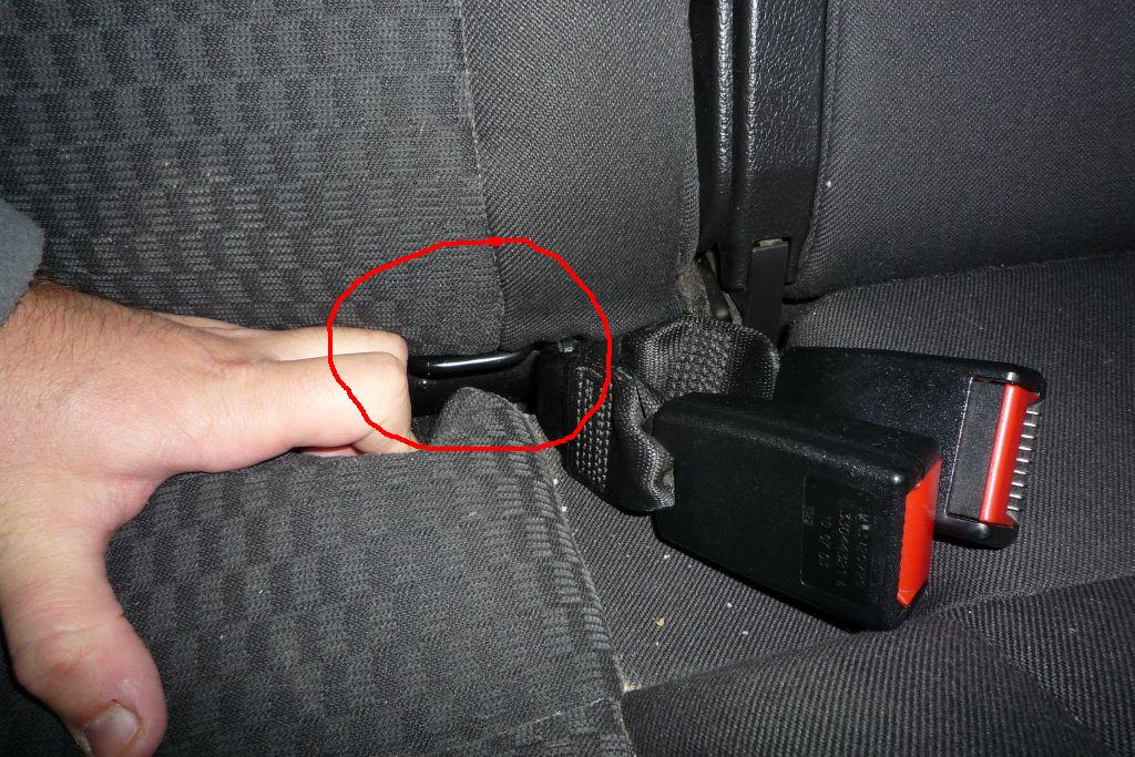

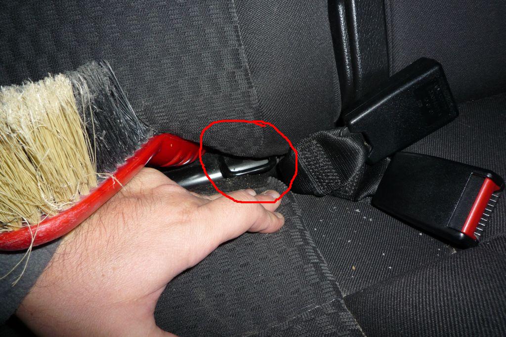

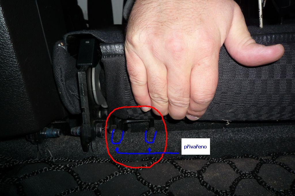

Tak jak jsem rikal, po vikendu... no ale ze jich bylo... :-/
Jak je snad videt z fotek, je to privareno na stejne tyci co drzi klouby sedacek 2. rady.

Takže stačí navařit...

A jseš si jistý, že to je ISOFIX???

Jo je to ISOFIX,zafiry vyrobené v druhé polovině 2003 to mají. Zkrátka ty po faceliftu. V západních zemích to prostě bylo od roku 2003 podmínkou homologace. Je to dobrá věc ale musí se k tomu koupit i sedačka přichystaná na upevnění do toho systému. Měli by to mít i astry vyrobené po roce 02.

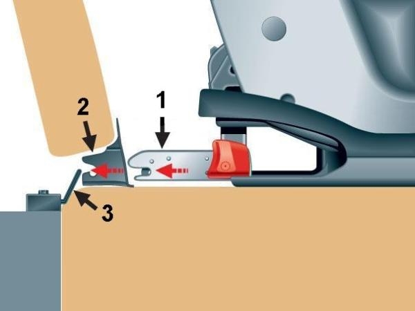

pár obrázků:

To bych nezkoušel,a navíc bys musel sundat kompletní čalounění zadních sedaček abys je nespálil,důkladně to rozměřit(obkoukat z auta které to má) a potom snad by to šlo. No nevím zda se do toho pustíš Radku.Radoš 92 píše:Takže stačí navařit...

No, to budu mít dřív jiné auto, než bych se dohrabal...
