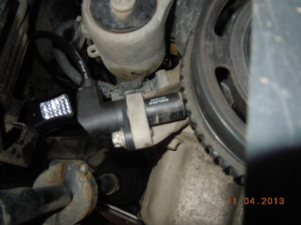

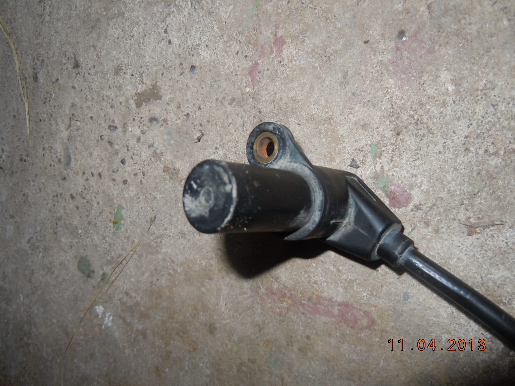

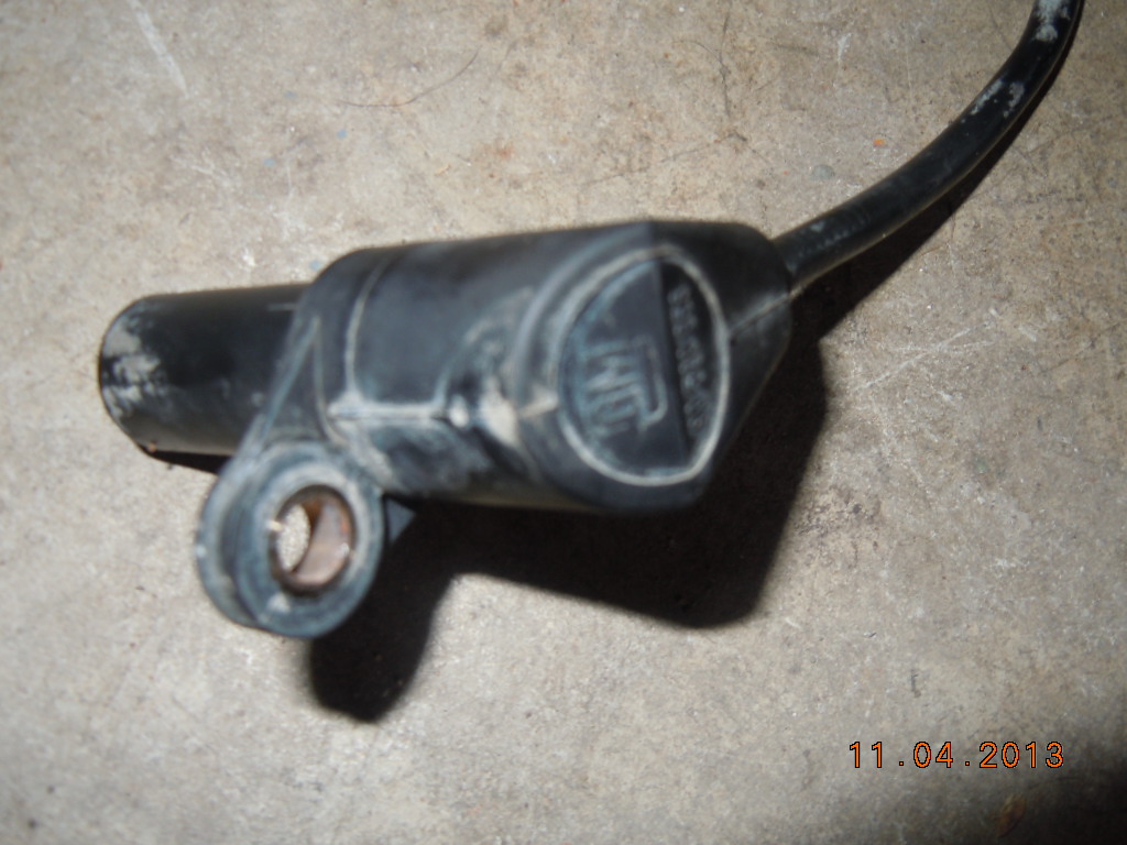

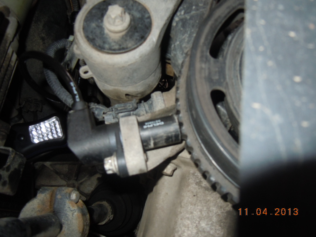

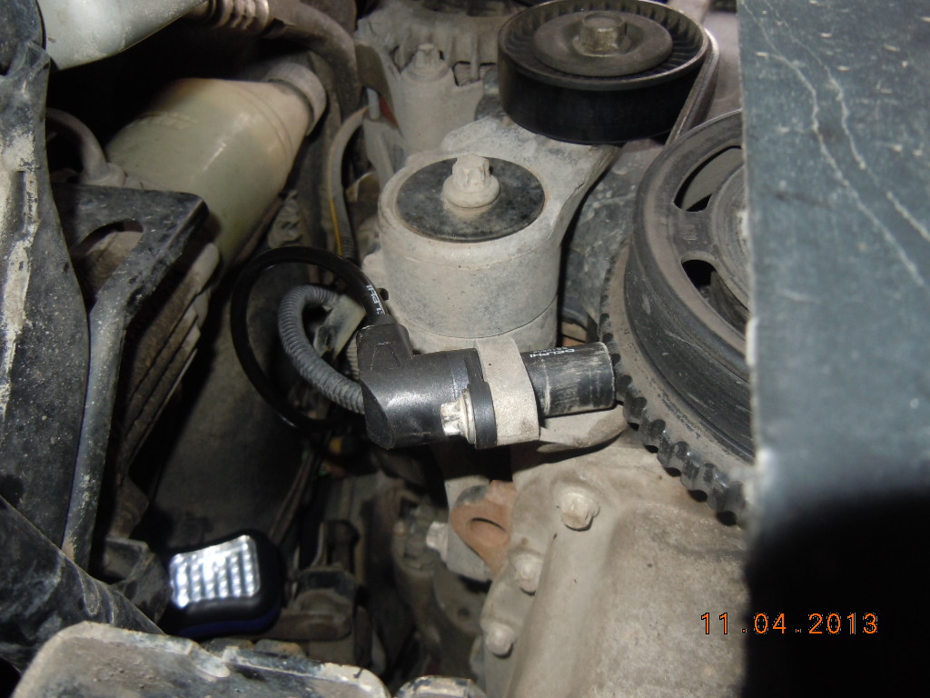

Takže....snímač ot klikovky vyměněn....viz foto.....všechny kontaktyjsem ošetřil kontak sprejem........
a NIC........vubec to zase nemá snahu chytnout...ani škubnutí....otočila se klikovka několikrát a nic....je teda pravda, že baterka mi dodělává, dal jsem ji nabít přes noc a uvidíme. Ale myslím si, že až tak to na to nebude mýt vliv.....
nabiju baterku.....brnknu Jockerovi...at priveze pc.....uvidíme jestli se zase objeví chybová hláška P0340
Ps: ted jsem si vsiml , že jsem nechal v aute pod motorem svítit baterku upevnenou pomoci magnetu, jak jsem dával ten snímač
, no zitra ráno bude hin

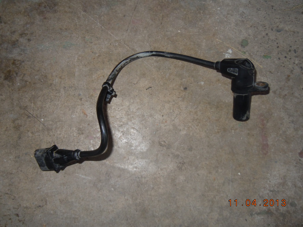

tady je ten starý......otázka jestli není i tak funkční......
