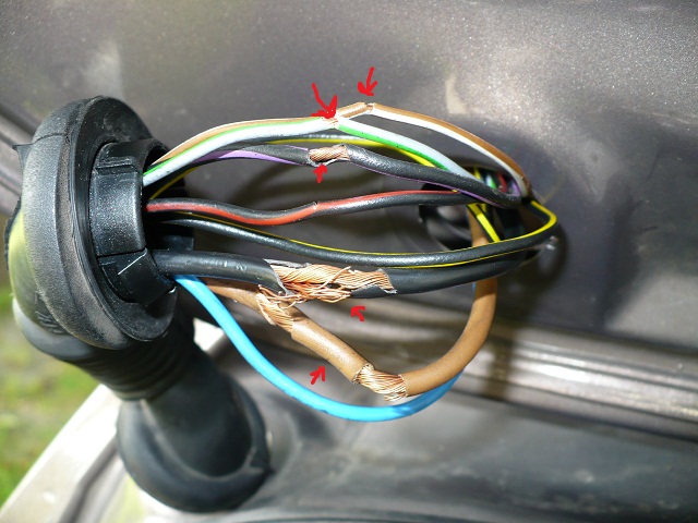

No já ji chtěl právě sundat úplně celou pryč z těch kabelů ... protože ty kabely jsou prodřený tak v půlce a tak hodně prostě ta guma nejde zmáčknout, abych se k nim dostal...

Jestli se nepletu, tak u levé zadní lampy je konektor pro tento svazek. Možná kdybys ho rozpojil a zkusil zatáhnout v průchodce s gumou ven, tak k těm lankům budeš mít lepší přístup. Ale je taky možné, že je ten svazek ještě ve sloupku uchycený stahovačkami k plechu a pak bys ten svazek asi nevytáhl. U toho konektoru u levé lucerny je pod šroubem i uchycená kostra tohoto svazku.
A hnědý vodič je na celém autě kostra - pokud je celý hnědý.

tak jsem se k těm drátům jakž takž dostal a oizoloval je... statistika hrůzná :D nebudu psát, kolik kabelů byla načatých, ale napíšu že jsem neizoloval pouhé dva dráty :D Každopádně světlo v kufru už svííííítíííí :D

Ja jen jestli muzu prihodit sve zkusenosti. Tak kdyz jsem se dival na draty v pruchodkach, tak vypadaly jakz takz. Ale jak jsem to rozkonektoroval, tak to byl dobry pruser. Nakones jsem se na*ral a vymenil vsechny draty. Jinak pro ukazku foto ridicovych dveri (ale tam nastestin nic nebylo a vetsinou snad ani nebyva)

Herry: přední dveře nedělají problémy, svazek je tam dostatečně dlouhý, to jsi sám viděl, takže není v takovém ohybu jako u zadních dveří, nebo 3/5 dveří, kde je ohyb krátký a proto dochází časem ke zlomu. :wink:

I předek bývá předřený... Schumak by mohl povídat, dělal jsem mu kabely od begu, právě v řidičových dveřích.. :?: oba byly cvaknuté..

Mno tak to mám taky. Prasklý dva drátky a asi tři odizolovaný.. Dnes jsem si řekl že je spájím, jenže jsou tak krátký že se k sobě sotva dostanou. Asi to budu muset rozebrat nějak víc :twisted:

Tak hotovo opraveno, spájeno a zaizolováno. Tak doufám, že to tak chvíli zůstane :?:

Dnes se mi stalo něco co už tu někdo psal. Měl jsem pujčenou astru od známého a když jsem dojel na benzínku, vypnul motor a vytáhl klíč ze zapalování tak jsem přišel na to že si auto spokojeně brumlá dál :shock: Chvíli jsem nechápal ale pak jsem si vzpomněl na tento topic a po natankování jsem otevřel a zavřel kufr a vše bylo jak má být. Doma jsem potom koukl do průchodky a samozřejmě většina drátků byla odizolována a dva přetržený. Ale ten šok když jsem zjistil že mám klíč v ruce a auto vrčí dál byl docela velkej :mrgreen: :mrgreen:

Tak jsem dnes taky zjistil, že mám načle dráty pátých dveří u mé astry a hned 4 dráty s toho oba tlusté dráty černý a hnědý tak zase mám o zábavu postaráno :( :( :( :( :(
