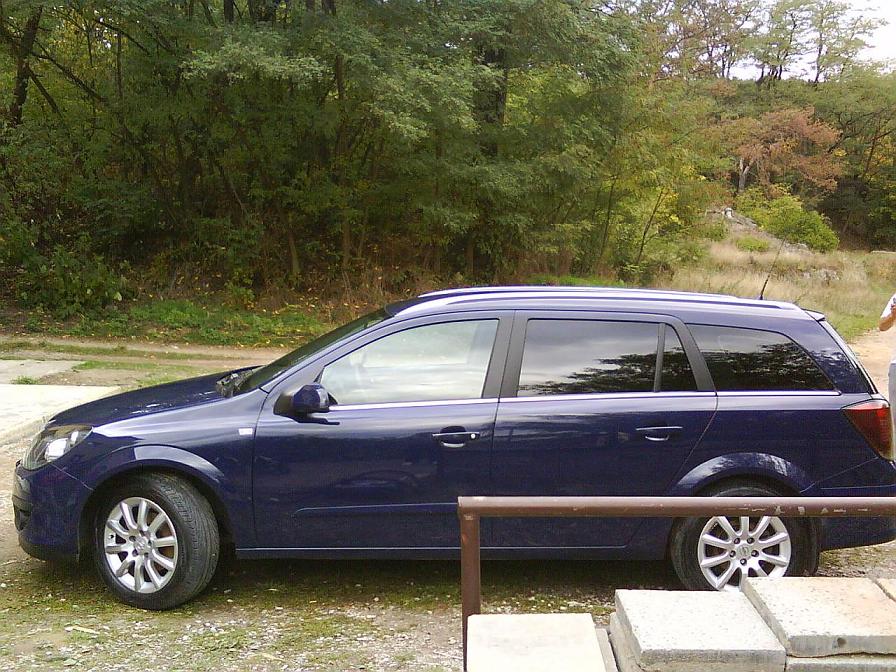

čauec! Přemýšlím ,že si nabarvím třmeny ale vůbec si nejsem jistej žádnou barvou! Říkal jsem si stříbrnou ale ta zase spline s kolama!Červenou,zelenou,žlutou tam vůbec nechci vidět a světle modrou taky nejspíš ne! Pak mě napadlo ,že bych to mohl nabarvit na barvu karoserie ale tím si taky nejsem jistej!Zas aby to bylo trochu poznat že jsou nabarvený! :roll:
Poradte pleas nějakou barvu! Díkec 8)

:lol: :lol: takže pochopil jsem správně že nechceš Červenou, zelenou, žlutou, světle modrou, tmavě modrou a stříbrnou?

No myslím si že se ty barvy k tomu nehodí!Ake Stříbrnou ,světle modrou a tmavě modrou klidně jo!když mi řeknete že světlá modrá nebo tmavě nebo stříbrná bude ok tak z toho nebudu mít takovej strach to šplýchnout!Ale chtěl bych slyšet vaše navrhy který barvy by jste daly vy! Nejsem si žádnou jistej a mám z každé barvy strach :oops: :lol:

dej to do barvy auta...k tmave modre se skoro zadna jina barva nehodi :) Ja mam Zafu cernou, ale protoze bude cely interier podsvicen zelene, tak budou celisti jake? No zelene prece! :D :D
