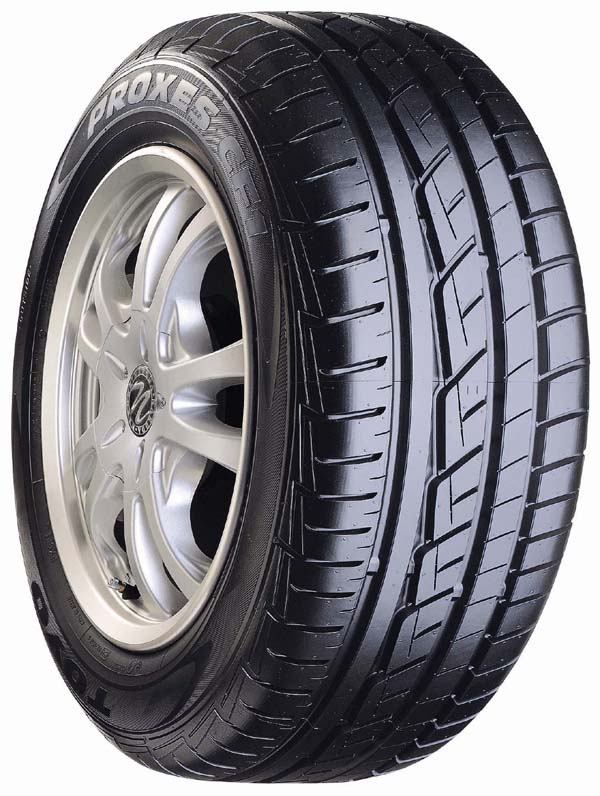

koupil jsem pneu i s diskama Toyo Proxes CF1, bohužel na nich není vyznačenej směr otáčení, pouze vnitřní a vnější strana pneu. Je to nesymetrický dezén a teď nevím, jak je nasadit na auto aby se mi správně točily. Nevíte někdo jak to má být?

tak zcela logicky patří vnitřní strana (inside) do podběhu a vnější (outside) ven z auta....
tu na obrazku vidíš jak má správně být obutá 8)

Asi ne, v pneu servisu ví jak maj bejta, každá pneu má označení jak má na disku bejt nasazena, pak je úplně jedno na jaké kolo ji dáš 8) , tedy inside-vnitřek, outside - venek 8)

pneu už jsou na disku, koupil jsem to komplet. Na pneu je napsané INSIDE na vnitřní straně a OUTSIDE na vnější, to je mi jasné, ale není tam směr otáčení. Takže když dám kolo na levou, nebo na pravou stranu, tak v tom je rozdíl protože to není symetrická pneu. A nenašel jsem na ní označení směru otáčení, resp. jestli je to pravá nebo levá pneu. A nerad bych je nasadil opačně, to by asi na vodě nedělalo dobrotu.

Šmarja, není v tom žádný rozdíl, pokud je budeš mít na disku správně, můžeš si je dát na auto jak chceš, mám tyto penu také ale v 195/60 15 a je to fakt 8)

Koupil jsi asymetrické pneu a ty mají označení OUTSIDE a INSIDE. Outside je strana směrem ven, INSIDE směrem dovnitř do podvozku vozu. Ty se takto musí montovat všechny 4 a vypadají potom na jedné straně jakoby couvaly a na druhé jely dopředu. Je to takto v pořádku. Asymetrická pneumatika má rozlišeny tyto dvě strany, nebo´t každá plní jinou funkci. Jedna je soustředěna více na odvod vody, druhá na přímou jízdu a jízdu do zatáček. Liší se tedy jak dezénem na jednotlivých stranách, tak také směsí použitou v konstrukci pneu. Směr otáčení se u těchto pneumatik NEŘEŠÍ, důležíté je dodržet IN a OUT stranu.. Ono jaksi kdyby jsi chtěl dodržel IN/OUT a ještě k tomu mít na levé i pravé straně auta stejný směr drážek, tak by výrobce musel vyrábět levou a pravou gumu.... :D :D

takto mi to stačí, díkes. Mě právě bylo divný že na jedné straně pojedou gumy dopředu a na druhé budou couvat. Ale jestli to tak má být, tak to nebudu řešit a prostě je tam nasadím jak mi vlítnou do ruky a hotovo. Předtím jsem vždycky viděl gumy s označením směru otáčení a tyhle to nemaj, proto jsem se ptal a teď vím, že na směru nezáleží.

Každý druhý traktor má na přední nápravě taky šípy naopak a jak jim to jezdí :D
Neřeš neřešitelné a dodrž venek, vnitřek. Mám to tak taky na autě, co má tyto pneu od výroby.
