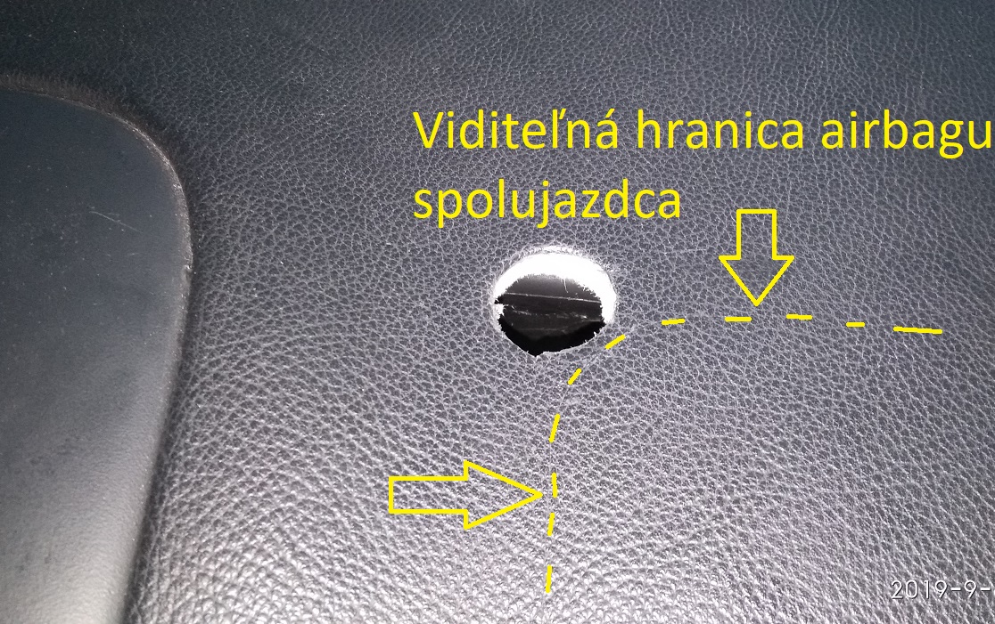

Prestalo ma baviť napájanie navigačného prístroja umiestneného na prednom skle káblikom z nabíjačky tak, že sa ten napájací káblik vždy motal niekde popred rádio, okolo rýchlostnej páky a podobne.
Nabíjačka z aliexpressu za 4€ a "drastický" zásah do palubnej dosky
Jediné vhodné miesto, kde sa to vedelo vpratať, bol ľavý horný roh spolujazdcovho airbagu. Asi najviac času mi zabralo preskúmavanie útrob pod palubnou doskou
Upozorňujem, že proces je nevratný
Ale ja som spokojný, žiadny kábel sa mi okolo rúk nemotá a dokonca originálny káblik od Garmin navigácie, hoci je extrémne krátky, úplne postačuje
A že som nejako "poškvrnil" dizajn palubovky 13-ročného auta... Hlavne je to veľmi praktické
Súčasťou tejto USB nabíjačky je aj voltmeter, ale takýchto a podobných nabíjačiek je na trhu nepreberné množstvo.
Otvor som vyrezal vreckovým nožíkom. Kabeláž je pripojená paralelne k zásuvke cigaretového zapaľovača. Stačí demontovať schránku spolujazdca - Torx 20, šesť skrutiek. Nezabudnúť odpojiť konektor od osvetlenia schránky.
