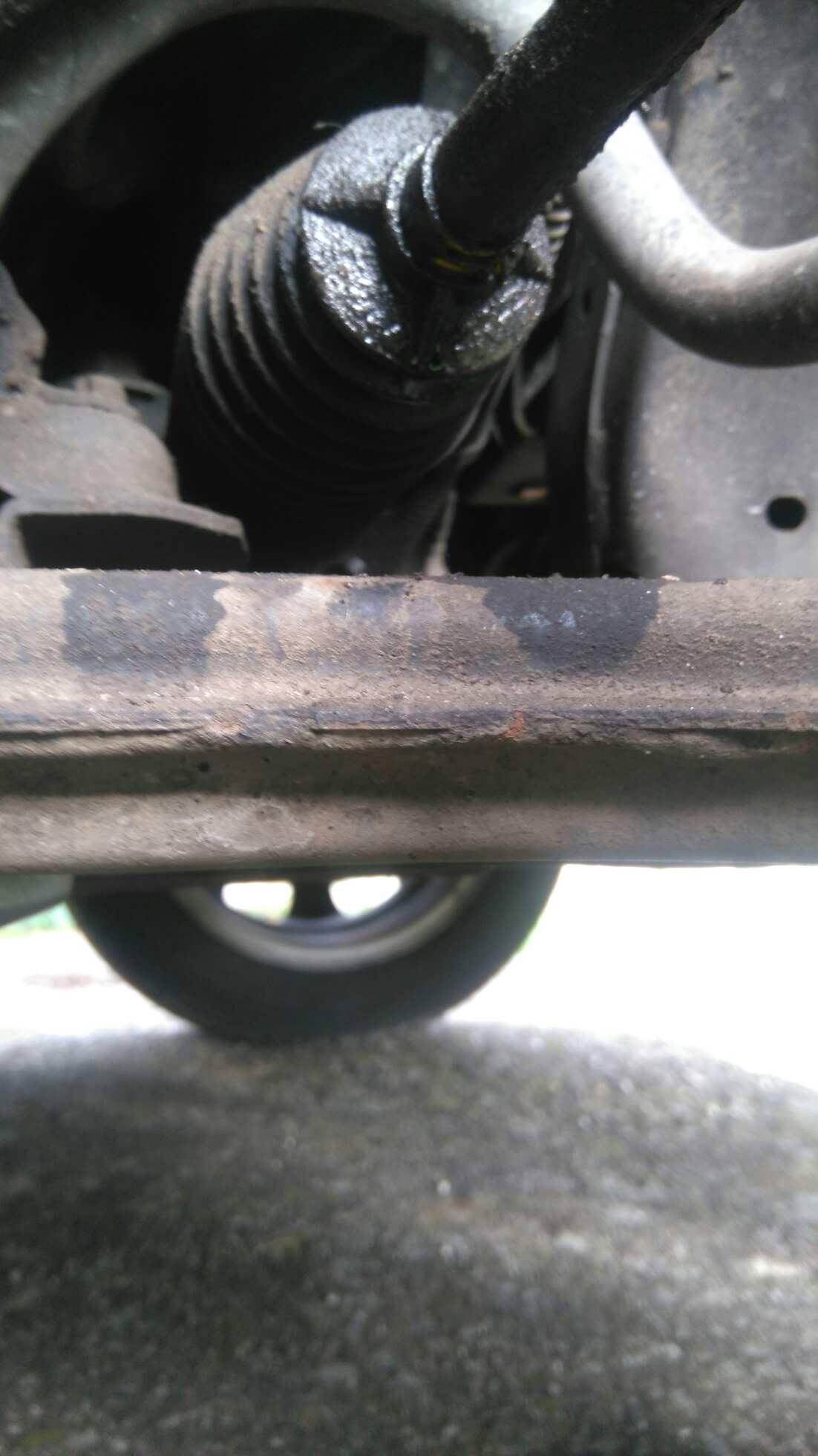

Ahoj všem,
máma má o dva roky mladší astru, také Géčkovou. Všiml jsem si, že u ní jde volant zlehka, zatímco u mě oproti její dost z tuha.
Nyní jsem si všiml při výměně kol, že na tyči řízení je vyteklý olej, asi ne nějak moc, ale zkrátka je to tam oblemcané. Viz foto.
Měl bych to nějak řešit? Děkuji za rady.

Teče ti to no. Jedině vyměnit celý hřeben řízení za repas nebo nový. Já posilovač odpojil

1) To je to hned zralé na výměnu?
2) Nejde tam třeba ten olej dolívat?
3) Jak moc to vadí a co se může stát?

1) kolik je oleje v nádržce, to vidíš na stěně nádobky, případně zastrčením nějakého vhodného předmětu (drát, špejle)
2) jde, ale vyjde to dráž a opravě (výměně) se nevyhneš
3) běh servočerpadla na sucho většinou končí jeho destrukcí a výměnou komplet (servo + řízení).

Postup jsi zvolil správný, po změření uvidíš, kolik je tam oleje.
Ohledně shánění dílů bych to asi nechal na zkušeného automechanika, který by měl poznat, zda je vada v řízení (pravděpodobně se jedná o vychozené těsnění na spojovacích tyčích) nebo je i problém se servočerpadlem. Stejně to se svými zkušenostmi a vybavením ani nerozděláš, tak to nech na něm. Ten těžký pohyb volantem má jistě souvislost - čerpadlo tlačí olej do pístů řízení, které už nejsou těsné a propouští olej, kam nemají. Na pohyb tyčí řízení nejde dostatečný tlak a ty máš pocit, že musíš víc namáhat ruce.
