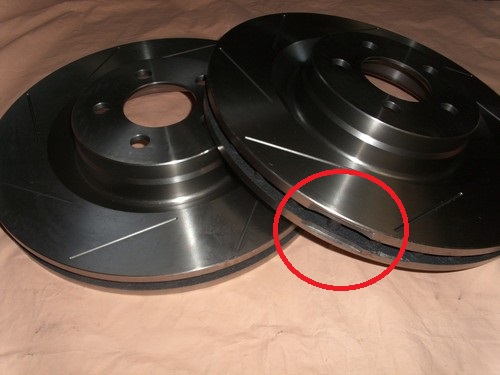

Až bude vhodná výměna, poznám tak, že bude vykousnutý jako na obrázku, který jsem připojil jako přílohu?
Pochopil sem to správně?
Marťasek
Příspěvky: 3442
Bydliště: Prostějov (TIR)
Re: Ryska na brzdových kotoučích
Příspěvek od Marťasek »
Zajmavý... já to tam neměl?! Teď mám vrtaný zimmermany a ty to taky nemají... všude je napsaný jen may a min tloušťka...
hansdob
Příspěvky: 430
Registrován: 29 říj 2009, 20:06
Bydliště: Dobronín
Příspěvek od hansdob »
různí výrobci různé značení nebo také žádné. vím že jsou rysky jsou vždy dvě mělká a hlubší. pak jsem viděl svrty opět dva hlubší mělký pak toto výše zmíněné vyfrézování (ovšem pozor některé kotouče toto mají jako vyvážení ne jako značku opotřebení) a uplně nejčastěji je jen uvedena nejmenší tlouštka měřená ve středu brzdné plochy.

Vectra11
Příspěvky: 286
Registrován: 21 bře 2013, 20:43
Příspěvek od Vectra11 »
astraG píše:Až bude vhodná výměna, poznám tak, že bude vykousnutý jako na obrázku, který jsem připojil jako přílohu?
Pochopil jsi to špatně. Kotouče vyměnit! Pokud měly velkou hranu a jsou totál zrezlé (hloubková koroze) nedají se ani stočit. Rozdíl mezi novým a min. tloušťkou je zpravidla 2mm.

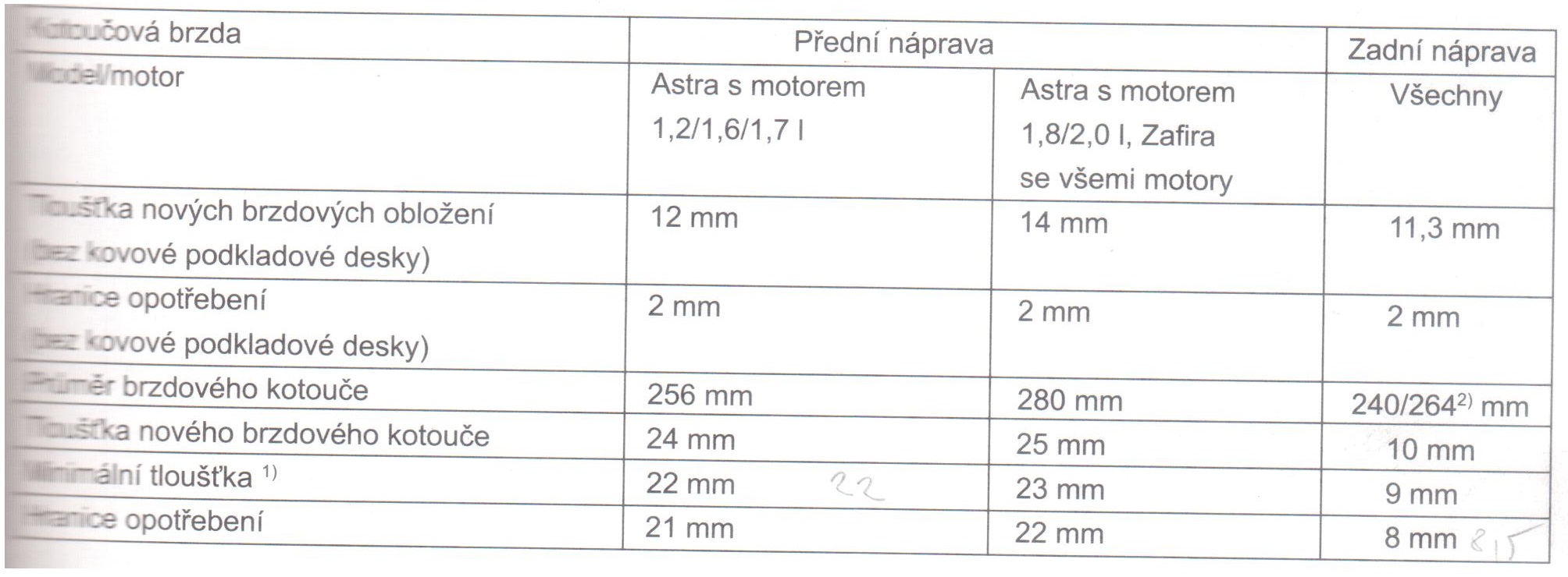

ssrotak
Příspěvky: 144
Registrován: 14 črc 2009, 20:42
Bydliště: Staměřice
Příspěvek od ssrotak »
přední kotouče v 102tis. 22mm,zadní v 110tis.8,5mm
