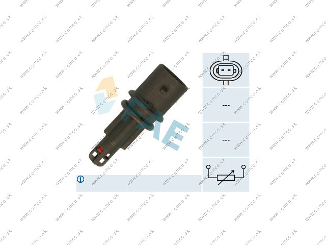

Vie niekto kde sa nachádza tento snímač

Není osazen přímo ve škrtící klapce? I když si pořád myslím, že tento motor teplotu nasávaného vzduchu neměří.

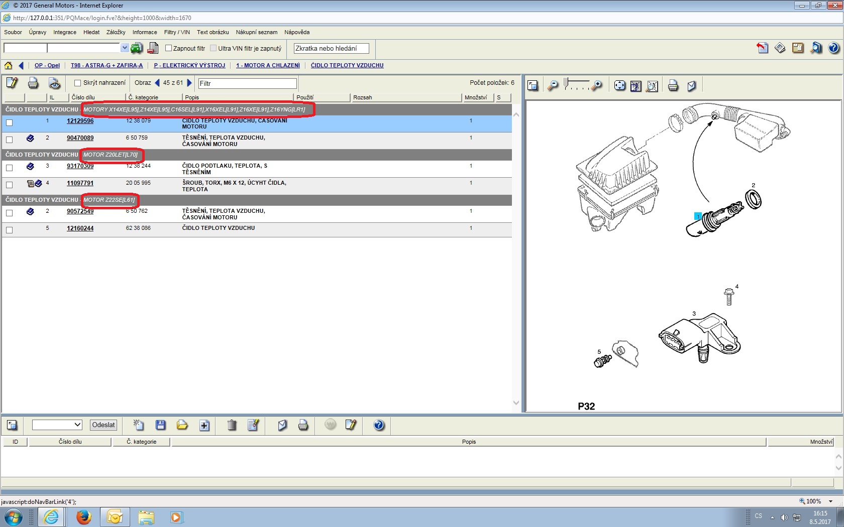

edit: jsi si jistý, že ten tvůj obrázek je pro tento motor? Protože zde je uveden motor Z22SE.

Na skrtiacej klapke neni

Ať koukám, jak koukám do EPC 4.0, osmiválcovou jednašestku tam v označení nevidím. Zkus prodejci položit dotaz, ať ti pošle číslo dílu dle GM.
