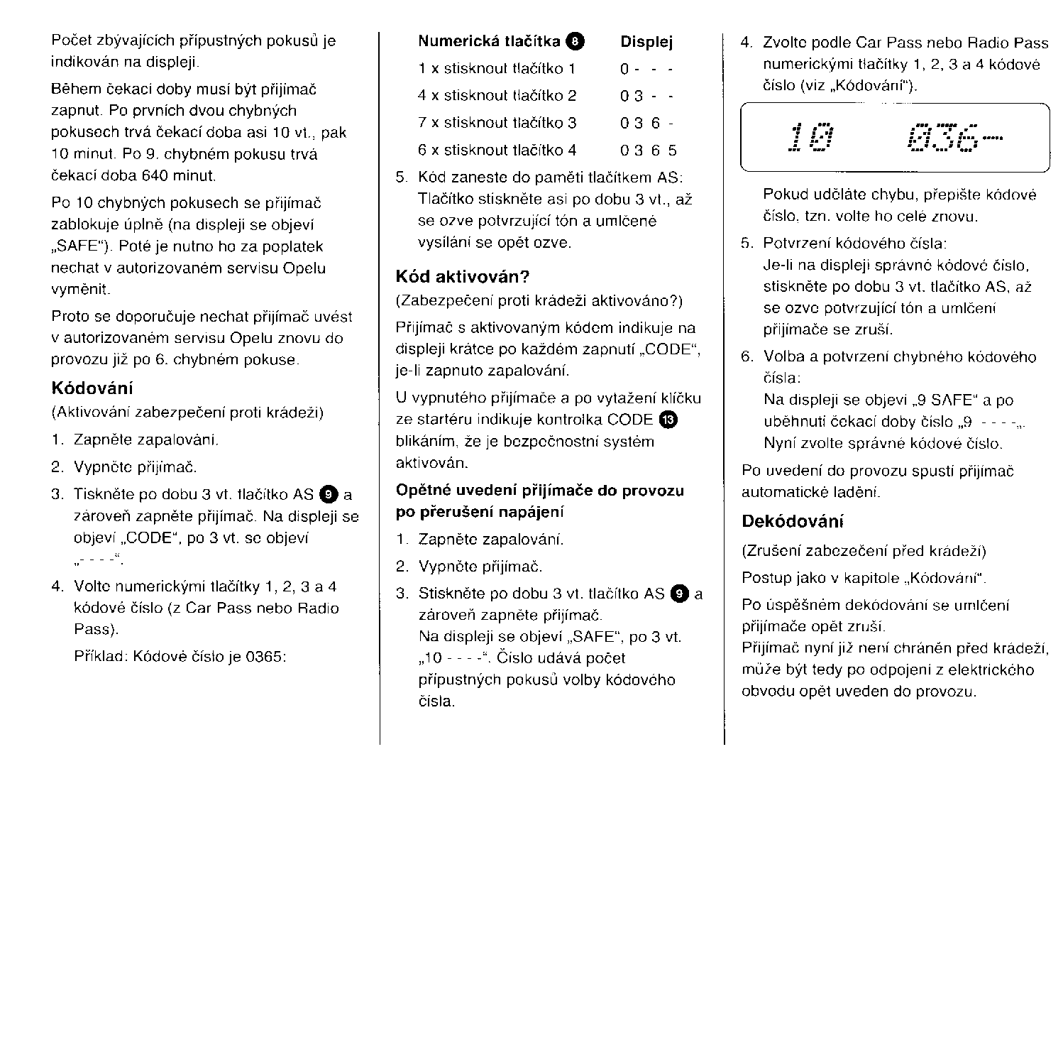

Případně aspoň nějaký tip jak odkodovat rádio kdyz nevidím na displej.

Rádio bez displeje těžko odkóduješ, protože potřebuješ vidět čísla (navíc ani nepíšeš, jaké rádio máš).

Mám radio car300,
z knížky jsem vyčetl, že pojistka je na pozici 13 - 7,5A
Tak nevím,
rádio budu muset zkusit poslepu,

Tak hodně štěstí, máš deset pokusů a pak definitivní konečná. Radu jsi dostal, dál je to na tobě.
Pak je ještě možnost tu "třístovku" vytáhnout ven, vzít k někomu, kdo má displej funkční, strčit ji k němu, vypnout kódování a vrátit k sobě.
Aneb jak něco řešit komplikovaně, když by výměna TIDu mnohé vyřešila hned.
A ta pojistka je opravdu F3.13 - napájí kromě TIDu i celou signalizaci přístrojovky, takže ta bude zřejmě dobrá. Ta F1.34 napájí jen TID, tak ji zkontroluj, ale podle toho, co jsi psal, že ti postupně umíraly řádky, tak to na pojistku nevidím.
Postup na dekódování přikládám.
