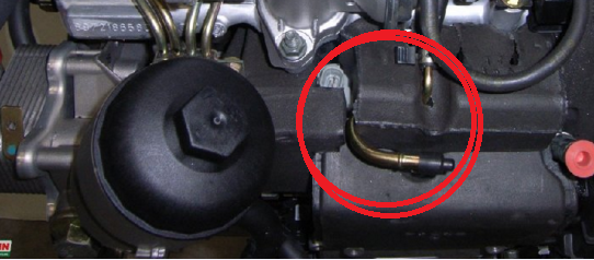

niekde v tejto casti mi to tecie.
nachadza sa tam vodne potrubie?
nemate nejaku schemu motora isuzu ???

neviete či a kde ma tento motor protimrazovu poistku na vodnom okruhu .?.

takze ozaj mam vyrazenu protimrazovu poistku.

a kde ta pojistka teda nachází?
