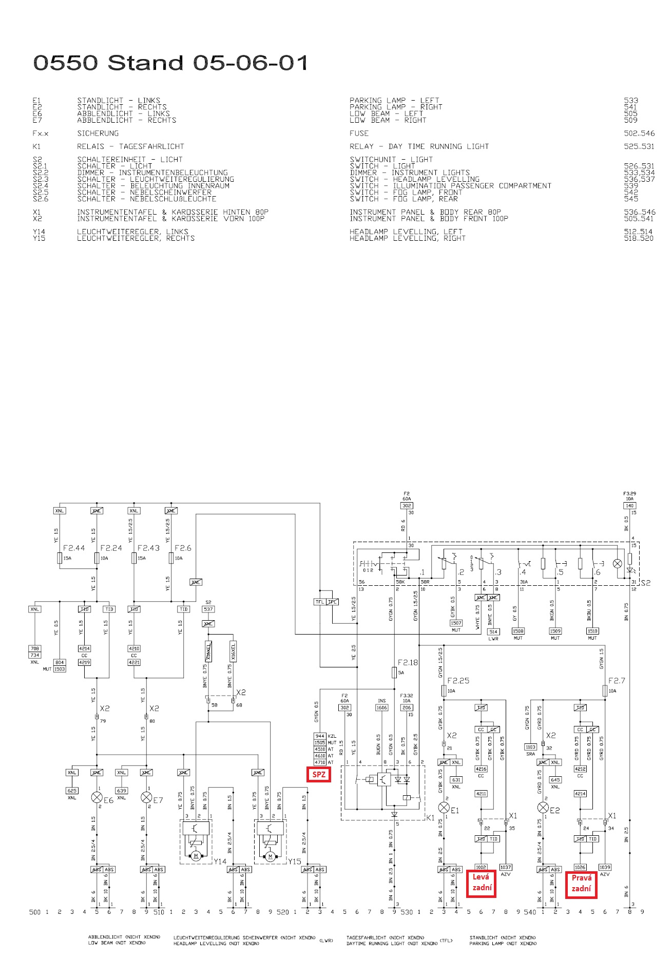

Zdravim, riesim zadne svetla na opli G caravan, viete niekto alebo viete o navode kade vedie kabelaz zadnych svetiel? Mam ten problem, ze mi na pravej zadnej strane nesvieti svetlo stretevacich svetiel. Lava cuvacka mi tiez nesvieti.
Podla poistiek https://www.astra-g.cz/pojistky/ by mali byt zvlast rozdelene strany lava-prava. Poistka 7 a 25 obsahuje cuvacky ale aj parkovacky a SPZ. SPZ mi svietia obe. Tak mi to pletie hlavu. Navyse SPZ ma aj poistku 18??
Ked si to date dokopy tak by cele jedna strana dotycnych svetiel (podla poistiek) nemala svietit a nie PRAVA cuvacka svieti ale PRAVA stretavacka uz nie a naopak LAVA stretavacka svieti, no LAVA cuvacka nie.
Navyse aj vam to funguje tak, ze cuvacky svietia az pri nastartovanom aute?

Ohledně levé couvačky se podívej, zda ji máš vůbec osazenou. Kabeláž k zadním světlům vede od hlavního konektoru X1 (u sloupku A řidiče) levým prahem do levé zadní kapsy a odsud se rozděluje na levé a pravé zadní světlo (tuším, že pod krytem nákladového prostoru. Každá strana má svoji pojistku: levá F25 (10A) a pravá F7 (10A). Registrační značka má pojistku 18.
Couvačky jsou na potenciálu 15, který je sepnut klíčem zapalování v poloze II.
AZW je vývod na konektor pro zásuvku přívěsu, který je schovaný v levé zadní kapse úplně dole. I tam by sis mohl ověřit, jestli tam máš napětí. Ale osobně bych to typoval na oxidaci na patici žárovky ve světle nebo v konektoru lampy.

Super, diky za fundovanu odpoved aj za schemu.
Len pre ujasnenie potencialom 15 myslis ten v stlpci 548 na S2 (zapalovacej skrinky)? Inak schema ukazuje ze aj v polohe 1 je vedeny prud.
Cuvacky mam osadene obidve a viem ze mi to chodilo.
Oxidaciu alebo blby kontakt konektora, patice alebo samotnu ziarovku som riesil ako prve, dokonca som zohnal dalsiu ziarovkovu listu do zadnych svetiel ale je to to iste.
Kable od pravej strany zadnych svetiel vedu niekam hore akoby cez dvere kufra, cez tie gumove ohybne prechodky pri pantoch. Na lavej strane zase ide podobny zvazok smerom dole od dveri kufra. Skusal som tymi gumovymi prechodkami trochu hybat, ci nahodou sa nezlomil kabel prave v tych ohybnych miestach dveri.

Potenciál 15 pro couvačky není na tomto schematu zakreslen, pokud máš schema, tak napájení koncáku je na linii 906 z pojistky F3.29 (10A), koncák S31 a odchází na zadní lampy. Když budeš chtít, můžu ti schema poslat na mail. Pokud se díváš na zadní páté dveře karavanu, tak levá průchodka slouží pro přivedení kabeláže pro osvětlení RZ, stěrač, centrál a vyhřívání okna, pravá průchodka je pro hadičku ostřikovače. Kabely, co vidíš na pravé straně budou pro napájení zesilovače autoantény a osvětlení kufru.
Zkontroluj ten konektor pro tažné na spodu v levé zadní kapse pod lucernou (musíš sáhnout hodně hluboko). Je v něm zasazená klema, která rozsvěcuje zadní mlhovky. A nevím, jestli náhodou nejde kabeláž z levé lucerny na pravou přes průchodku venkem pod zadním nárazníkem.
