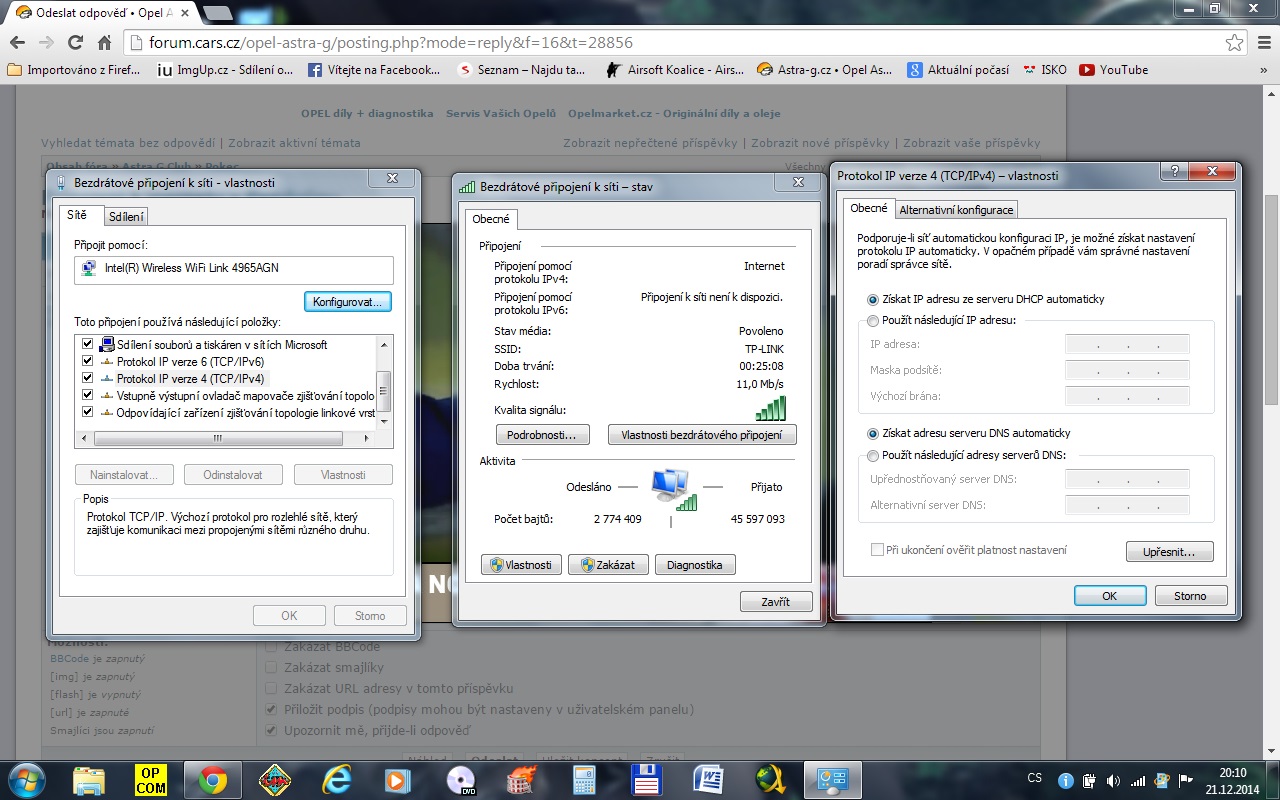

změna IP adresy se používá naprosto při jiných nastaveních a pro jiné případy zabezpečení. WIFI free hotspoty jsou vždy otevřené pro všechny IP adresy zde není problém. problém vidím v tom že buď máte v PC v nastavení pro wifi adaptér nastavený nějaký rozsah IP adres: ovládací panely/síť a internet/vlastnosti bezdrátového adaptéru/protokol IP verze 4/vlastnosti - zde mít vše na auto!
