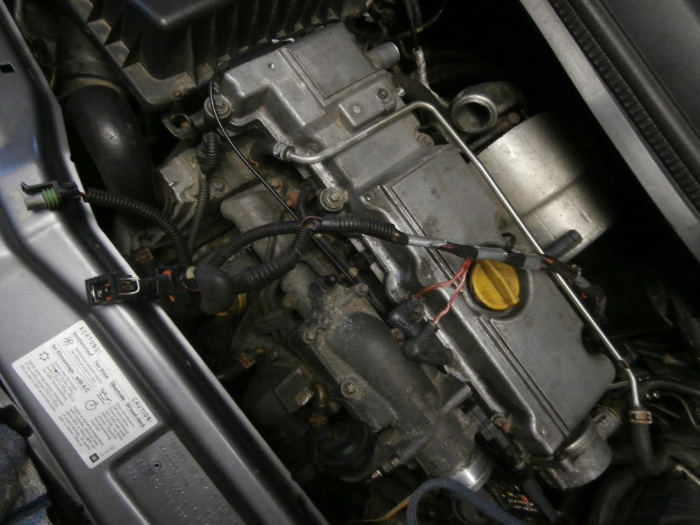

Tady je pár fotek, kde a jak jsem to namontoval.
Krabička je přišroubovaná na úchyt motoru, 2 šroubky M3, zápustná hlava Kablík na váhu vzduchu je vidět pod vývěvou, je zatažený do původní kabelové formy.... až do konektoru váhy vzduchu
