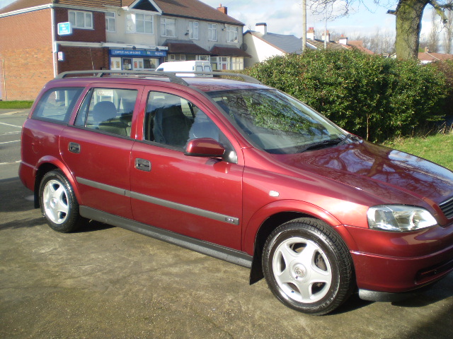

Příspěvek od Horch »
:lol: Dekuji moc mam to napsat nebo to opravdu uhadnes :? :lol:

Re: jemny-tichy piskot v motorovem prostoru
1.8 16V
