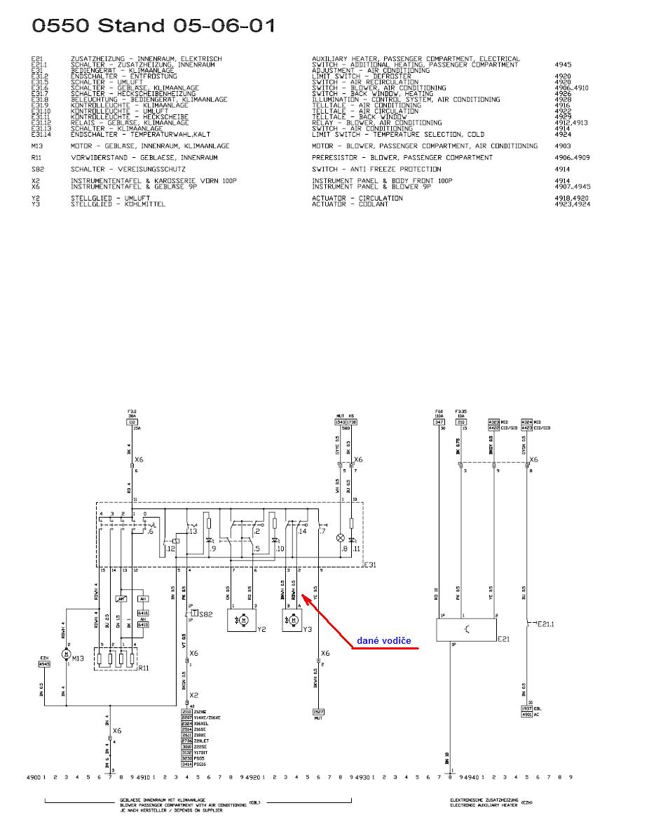

Je to od klapky vnitřní cirkulace vzduchu, viz schema:
Daná klapka má napojení odspodu, ale bývá s ní problém, že nevypíná - je toho o ní tady psáno více než dost. Zadej si "vnitřní cirkulace" a můžeš bádat :D .

Já bych si troufnul tvrdit,že je to kabel od ventilu topení.Ten ventil zavírá vodu do radiátoru,když otočíš kolečkem teploty na studený,až nadoraz.Vraž hlavu dolů k topení,a při zaplém zapalování otoč kolečkem na studenej a pak kousek zpátky na teplej.Mělo by být slyšet takové slabé vrkání,je to ten servoventil.Nebo proměř ten konektor,když se tam otočí napětí,+ a - tak je to od toho.To asi někdo měnil o-kroužky topení a zapoměl to zapojit.Hodně zdaru,je to pěkná pakárna to tam dávat,taky se mi to stalo. :mrgreen: Je to totiž zezadu,u stěny k motoru,mě pomohl pean,zubařské zrcátko na špejli a hoooodně trpělivosti.A nebo vyndat radiátor i s tím ventilem,ale můžou se poškodit o-kroužky a pak ti bude kapat voda z topení.Pohledej,už se to tu dlouze řešilo.
Jo ještě ono to moc nevadí,když to není zapojené,akorát to v létě bude trošku přitápět a klima mín chladit.

od vasekpetr1
Teda Mojmec štveš mě, ale budeš mít recht - blbec jsem se nepodíval na vysvětlivku Y2 - circulation (oběh) a Y3 - coolant (chlazení) a navedl hocha na klapku, i když vím, že tam je červený a zelený "šlaušek" :D . Takže z mé strany omluva a k Mojmecovi poklona 8) .
