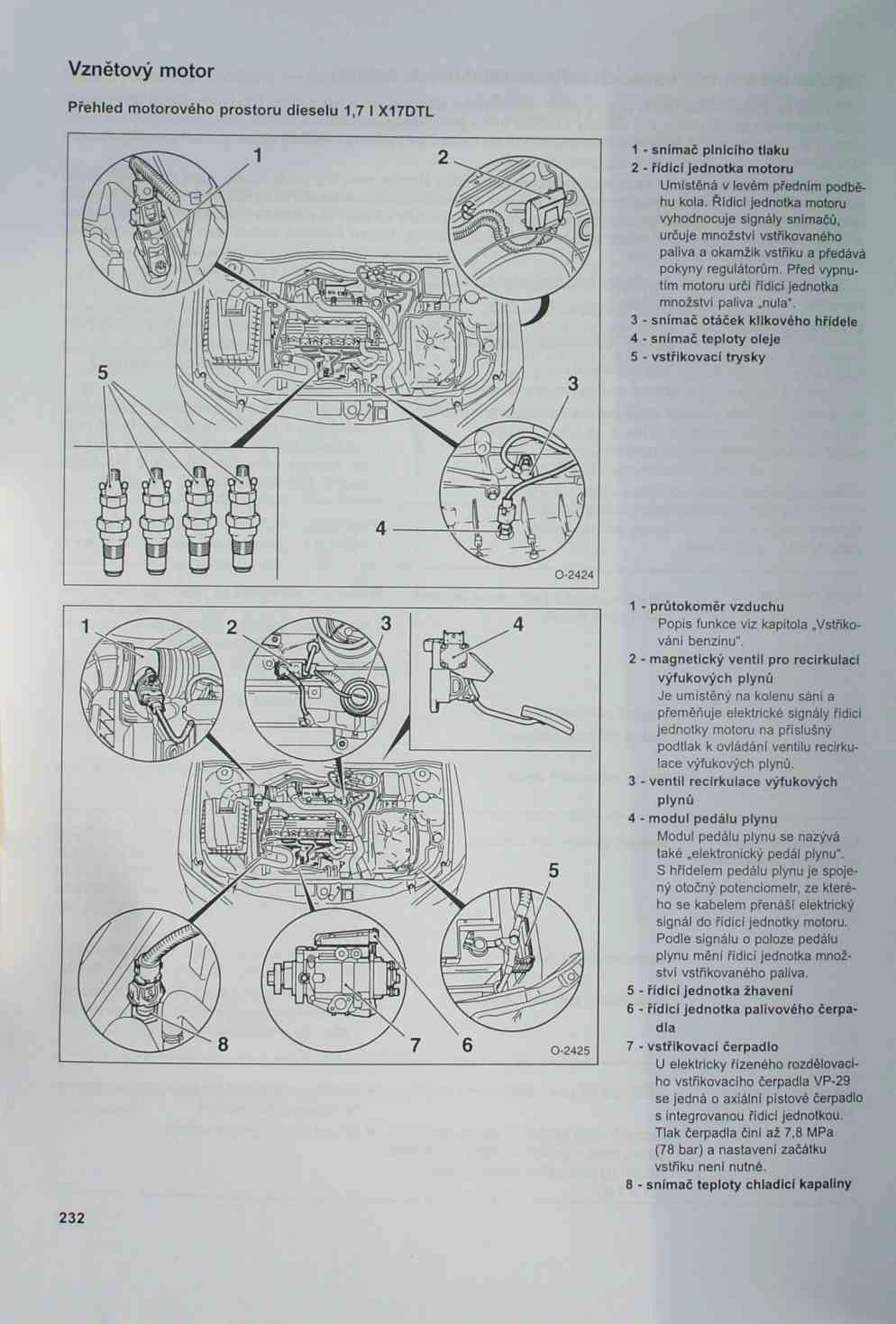

Fotku nemám, jen nákres z astrácké bible, ale snad pomůže položka č. 3 v orientaci 8).

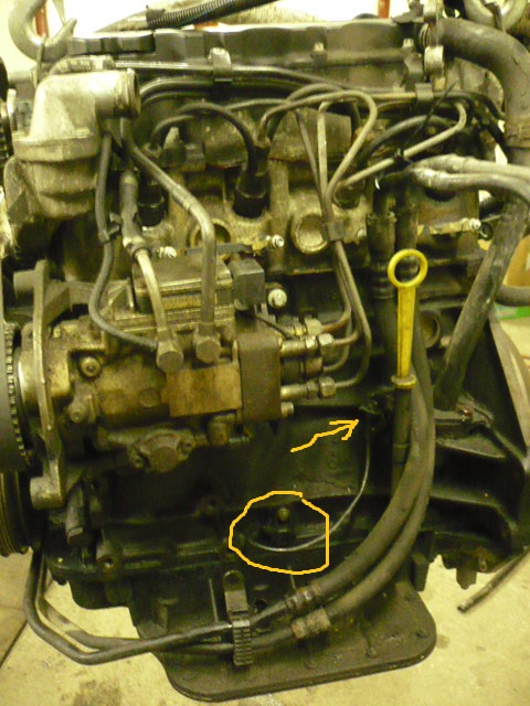

je to pohled ze predu auta černy kruh je cidlo,červeny je konektor.Pod čidlem je videt olej. nadrz

Tady už to snad bude vidět jasně, v kolečku snímač, u šipky konektor.

díky chlapy za obrázky,fotečky .já prostě musim mít jinej typ motoru ,protože na tom místě jak všichni ukazejete ,že tam má bejt ten snímač tak u mě nic není .vyfotil sem vám přesný místo kde u vašich fotek má být ten snímač u mě je naprostý hovno ,nic. konektor tam mám ,ale nepřipojenej ten určitě patří do snímače ,ale nemám kam dát ten snímač,žadnou přípojku do motoru sem nenašel ,abych moch tam dát ten snímač.rozumíte mi ne
tady má být podle vašich fotek snímač.nic tam není

a nemas nahodou motor isuzu???nebo Y17DT a ne X17DTL vyfot motor tak aby ho bylo videt

To je blok z Astry F a opravdu motor X17DTL.
Re: opel astra combi g 1.7 td 5O kw 1998 problem s motorem
Příspěvek od hant »
tak mu ten snímač někdo ukradl.
