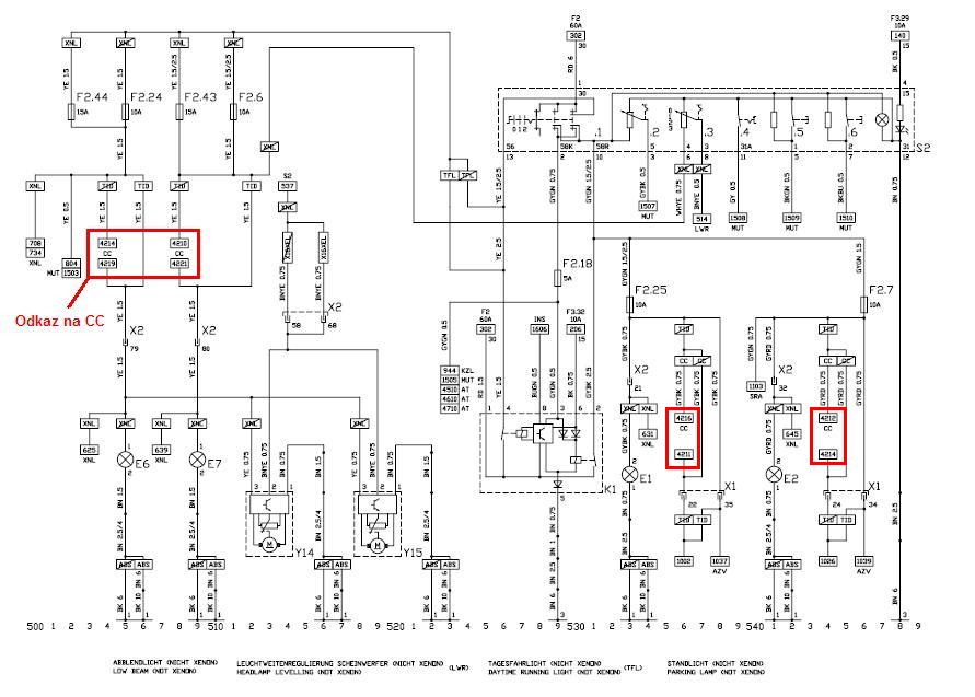

				Napsal: 01 úno 2012, 22:00
				od vasekpetr1
				Pokračování SZ pro Alzafira ohledně modulu Check Controll pro MID:
zapojení na potkávacích světlech a parkovaček:
a návaznost kontrolního modulu na MID:
