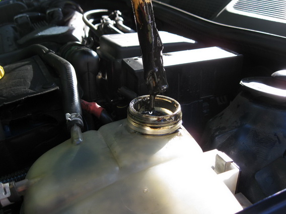

Ahoj,
omlouvam se.
Mam Astru G, rv 2000, 1,7 TD, chlazeni vodou. Epanzka se natlakuje, ale jak necham auto dva dny stat, tak hladina v expanzce klesne. Chyta to perfektne, na volnobech to taky krasne bezi, a nepozoruji zadny rozdil ve vyfukovych plynech, jsou ciste.
Jediny problem je opakovane naplneni expanzky olejem. V servisu mi rekli, ze na to nemohou prijit a ze mi casem asi zmeknou a prasknou hadice v chladicim obehu.
Fotka nize je po doliti vodou a nechani 10 minut bezet na volnobech.
Diky za kazdy napad.
omlouvam se.

A kolik ti to žere toho oleje? Jak vypadá měrka? Nemá olej emulzi? Ta dedukce servisu je skutečně na úrovni
. No doporučil bych ti změnu automechanika (nepíšeš odkud jsi), ale pokud jsi ze středu Čech, tak bych zajel za dennym: http://www.ase-dedic.com/ a ten určitě poradí.

Jestli to máš Y17DT,tak je problém ve vložkách pod vstřikovači.Ale nelze taky vyloučit hlavu motoru v olejovém kanálu a chladič oleje.Je to docela brutalka po 10minutách.

Diky za rady.
Bylo to tesneni pod hlavou.
Nakonec vymena tesneni, nove hadice chlazeni, vymena oleje a kdyz uz to meli otevrene tak i nove rozvody. No 15 000 v tahu.
