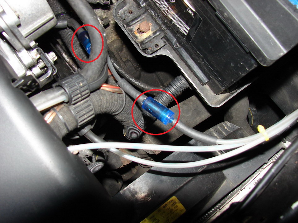

				Napsal: 28 črc 2012, 22:15
				od marko100le
				Tiez som mal podobny problem a vpodtlakovych  hadickach bol olej.
Pumpa  je dobra  akurat spatny ventilik v nej co ma udrzat olej aby nesiel do hadiciek to uz mal za za sebou.
V akvarijnych potrebach som kupil jednocestny (spatny) ventil a dal ho hned za pumpu a je pokoj vsetko funguje ako ma a este som  zohnal priesvitne hadicky koli kontrole ci tam nieje olej a zatial je to OK.

				Napsal: 29 črc 2012, 20:07
				od marko100le
				V skutocnosti tam mam spatne ventiliky dva.
Jeden je na hadicke smerom ku turbu a druhy na EGR a klapky.
Stacil by aj jeden ale za cenu 1,50 eura za kus som si dal dva.
Hadicky su priesvitne vzducharske (pouzivame v praci) a ako vidno na fotke su ciste bez oleja.
Oprava za par supov.
Neskor som si zohnal aj profi verziu  z hlinika za 8 eur vhodny na benzin,naftu a olej, len tak pre istotu ak by to tie lacne nevidrzali.

				Re: Vakuová pumpa vectra 2.0Di
				Napsal: 01 srp 2012, 11:38
				od marko100le
				Ten spatny ventilik olej proste nepusti do hadiciek a ostane vo vakum pumpe.
Jednu staru pumpu som rozobral a moj nazor je ze ta pumpa musi byt mazana olejom  a ventilik original v nej co ma  olej drzat  mi zacal prapustat a preto sa do hadiciek dostaval olej.
Vidis aj sam na fotke ze hadicky mam aj po 2 mesiacoch ciste bez oleja a auto ide normale bez akych kolvek problemov.
Ved koniec koncov aj na hidicke ku posilovacu brzd mas od vyroby original spatny ventil  a to ma inspirovalo to vyskusat pri cene pumpy 200 Eur za novu to stoji zato vyskusat.
pre info:Ventilik maju v akvarijnych potrebach  u nas za smiesny peniaz a origo sluzi nato aby ked vypadne elektrika cez prevetravaciu  hadicku nevitiekla voda von z akvaria
				Napsal: 01 srp 2012, 20:02
				od dada77
				dík za vysvětleni chtěl jsem se ještě zeptat jakym směrem jsou ventilky jestli je otevřenej od pumpy nebo do pumpy díky moc radči se zeptám blbě než pak to zkur... diky
				Napsal: 01 srp 2012, 22:49
				od marko100le
				Vacum puma saje cize smer vzduchu je do pumpy.
Ak by nebola na ventile sipka(smer vacum pumpa) tak vyskusaj ustami ,ale namas tam moc co pokazit.
