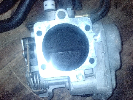

Re: Motor cuká při volné jízdě
Takhle vypadala před očistou.
Pak jsem ji nevyfotil.
Opel Zafira A 1.8 16V X18XE1
A čím to čistíte? normálně hadřík a benzín?frenkiecz píše:Takhle vypadala před očistou.![]()
Opel Zafira 1.6 16V
Asi tak.Hlavně čímkoliv,čím to pustí.Tedy ne bruska.
Ta placka je na 2 šroubech,dá se to rozdělat a celý vyčistit.O5-nezapomenout na 2 kanálky.
