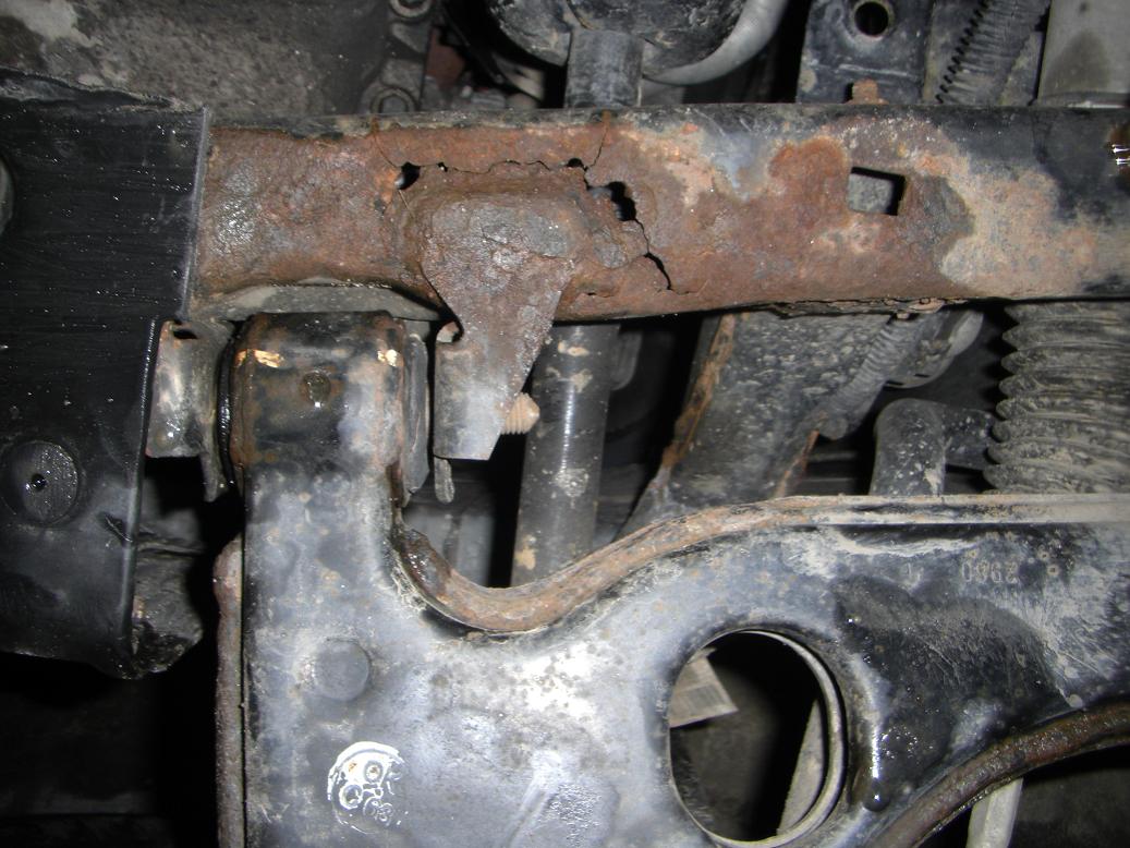

Pred časom som sa dozvedel že OPEL zvolával majitelov Zafir/a zrejme aj Gečiek/kúpených v SR na povinnu navštevu servisu z dovodu úpravy na podvozku. Malo íst o odstránenie tapacírov na spodnom plastovom kryte motora v ktorých sa držala vlhkost a tým že sa opierali o ramená prednej nápravy následne sposobovali ich koroziu. Z počutia viem že tieto tapaciry z plastu odstránili a ramená ošetrovali farbou. Kedže zvolávali iba majitelov aut kupených na domácom trhu, zaujímalo by ma či by sme si podobnú úpravu nemali urobit aj my/majitelia dovezených aut/. Zaujímal by ma tiež názor niekoho kto pracuje v OPEL servise, ako je táto vec nebezpečná a v akom stave sa ramená v skutočnosti nachádzali .... /myslím že táto akcia prebehla v celej Europe,takže aj v Čechách/

Len pre doplnenie: tuto informáciu mi dal známy ktorému prišlo predvolanie na tento zásah od OPLU písomne. Ked mu to robili tak ho k tomu do dielne nepustili,len mu v igelitovom sačku odovzdali tapacíry/odhlučnovacie výstelky z uvedených plastov/. Viem že potom dost nadával že mu auto viac hučí a že si ich tam dá asi svojpomocne naspať.

je to svolavaci akce kvuli tomu tapecíru spodního krytu motoru protoze se tam drzela vlhkost a sul od zimi a z toho hnil ram.. to se napravovalo tím ze se tapec odstranil ram se obrousil a nastříkal zakladni barvou + černou měkčenou barvou.. nebo v horších případech kdyz byla koroze velkeho rozsahu do hloubky ramu tak se měnil ram.. vše na učet Opela.. zakazník neplatil nic..

Je to kvůli rámu v místě, kde jsou uchyceny ramena.

No podle toho co mi dnes řekl RomanK tak se to týká jen vozů co měli pod motorem dekl, který zapříčinil (kumulací vlhkosti se solí) až neuvěřitelnou korozi na těchto dílech :( . Takže se to zřejmě netýká žádnýho z benzíňáků (myslím že ani jeden neměl z výroby dekl pod motorem) a dost možná i některých slabších, nebo méně vybavených nafťáků 8)
