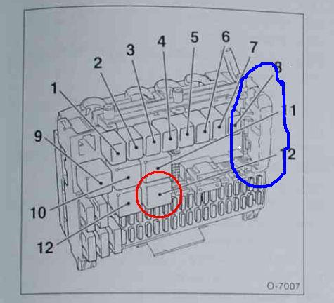

				Tak, skontroloval som priechodku, ta bola v pohode.Relatko cvaka, aj pri zapnuti a manualnom vypnuti vyhrievania zadneho okna.
Ten Multimer, kde sa nachadza, ? No ked to bude v nom, kaslem nato....Alebo z nejakej buracky zozeniem.

				od genius0011
				multitimer označen modře
