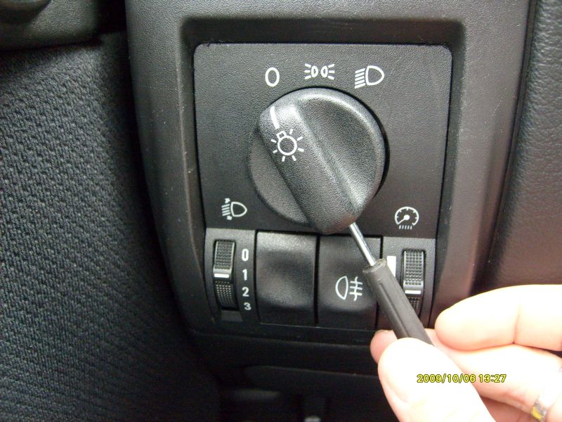

urobil som maly fotonavod na demontaz ovadania svetiel.

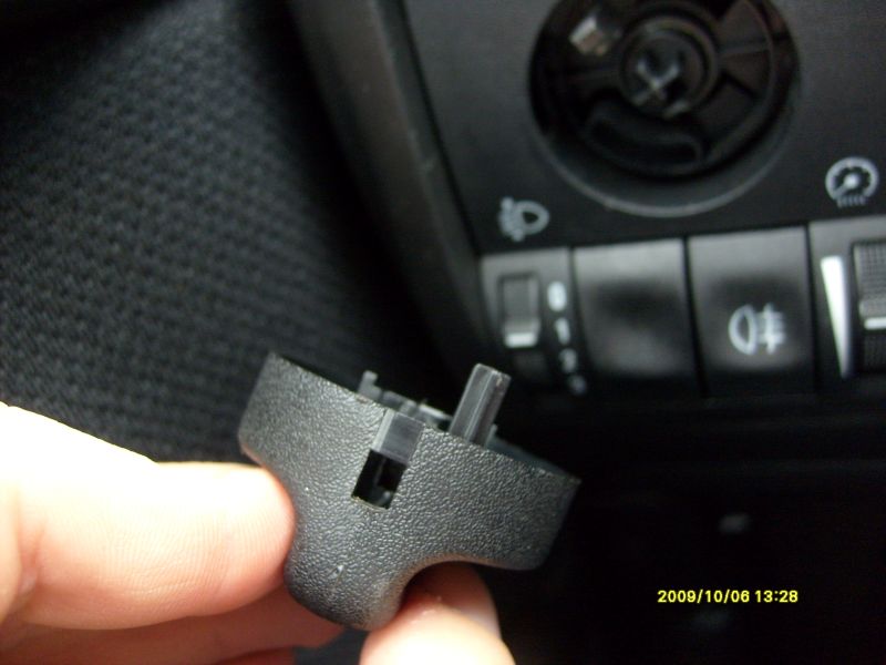

Najskor vysunieme knoflik obladania svetiel, aby sa zaplo vnutorve osvatlenie a srobovakom zatlacime od spodu a odistime ho, a tahanim ho vyberieme von.

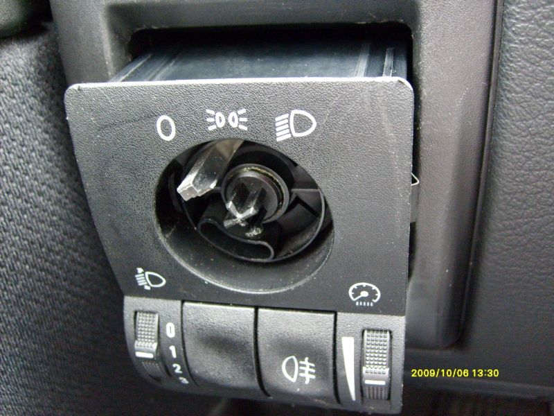

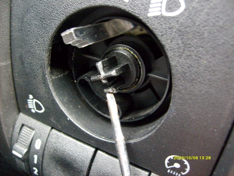

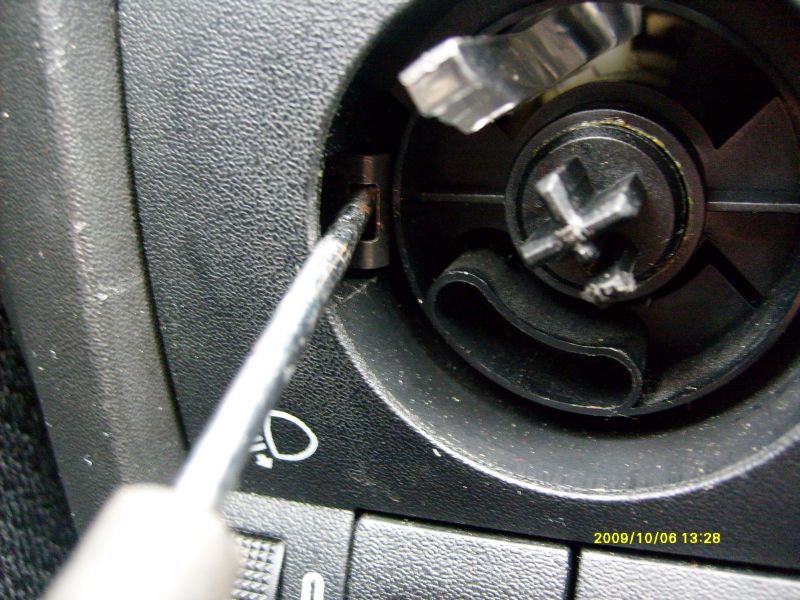

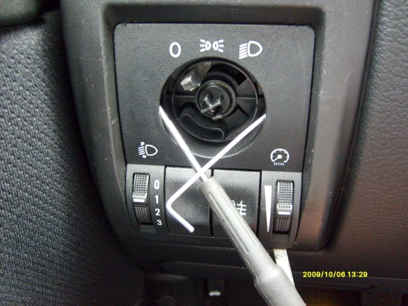

potom pomocou maleho srobovaku musime odistit pliesky co zabranuju vypadnutiu skrinky. ja som pouzil maly srobovak a maly ibmus kluc

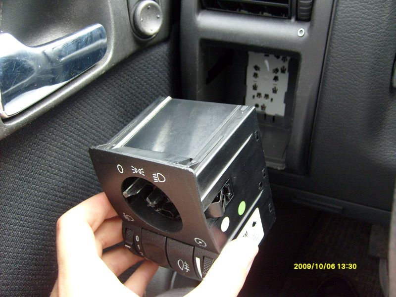

ked su pliesky odistene, treba uz iba skrinku vypacit (vytiahnut) von. to pocou ineho srobovaku.ASTRA G, 99, 1.6 X16SZR, EDÍCIA 100, STRIEBORNÁ METALÍZA

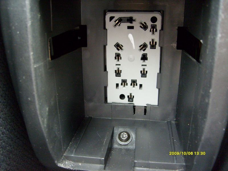

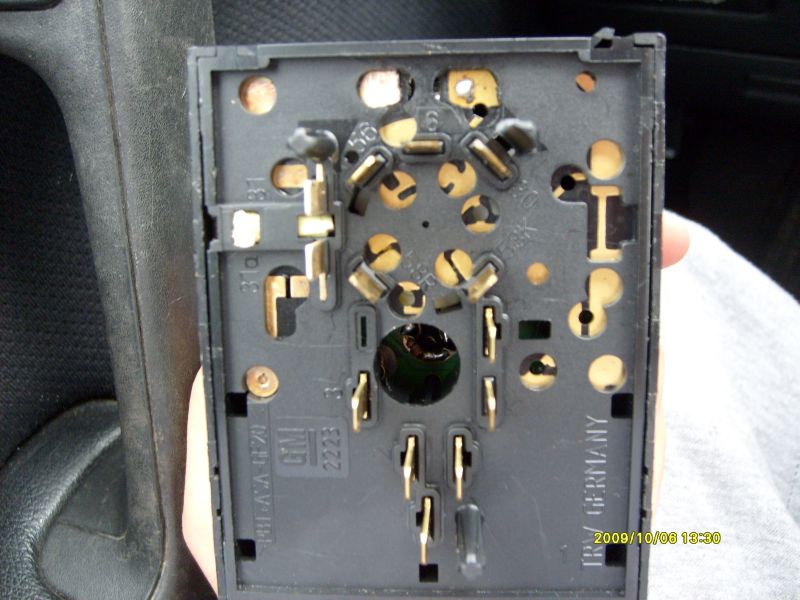

a to je vsetko, uz iba rozobrat zadny diel a menit podsvietenie, ale to uz necham na vas. este par foto:

Kolko a akych diod tam ide? Planujem si tam tie diody vymenit, len by som chcel vedet ake kupit a kolko....A treba kupit aj nove odpory? Alebo tam mozem nechat tie povodne..diky moc.
Re: navod na vybratie skrinky ovladaca svetiel
JA som to spravil tak, vsade kde to slo, teda v ovladani okien ze som tam nedaval odpory a naflakal tam smd diody a tunak to nebude asi ine,

orginal je jedna dioda na osvetlenie hornych symbolov, bola bez odporu, ale treba dat ako aj inde, lebo LED je na 3volty a tu je vsade 12V. a na osvetlenie spodnych symbolov ako je poloha svetiel (1, 2, 3, 4) a poloha jasu osvetlenia bola ziarovka. tu je tazsie nahradit, lebo ziarovka svieti vsade okolo a LED iba dodpredu. Je to dokonca robene plexisklom ako svetlovod, ja som pouzit 3 led z roznych smerov. Treba iba skusat a skusat.
