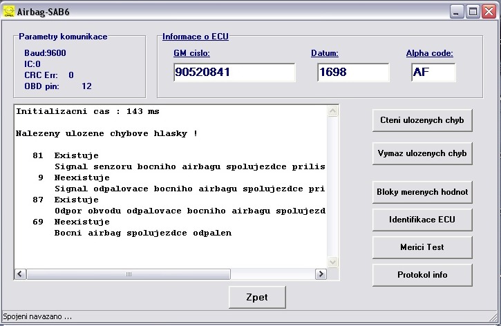

				Co to přesně píše za chybu ?

				od manli2
				Dzastik píše:
A dodatečný dotaz - když tam ta chyba na přístrojovce svítí - jak je to s činností airbagů? Jsou vyřazený (nefungují při nárazu vůbec) nebo fungují (s tím, že nepředvídatelně - ohledně špatného čidla naboku auta)?? Díky za všechny komenty.
nefungují vůbec...
 ale můžou vystřelit
https://www.astra-g.cz/forum/download/file.php?id=260
