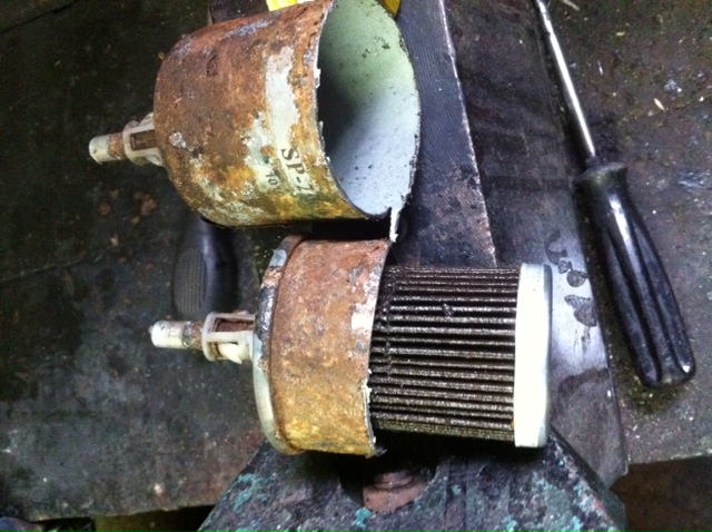

- další problém se startováním, že jsem musel xkrát natáčet, než se motor chytl - výsledek - totálně zrezlý palivový filtr, který byl původní (pokud si vzpomínám, najel jsem s ním přes 250 tisíc km) - prorezl a lehce odkapával benzín z něj, tím pádem bylo proto potřeba déle startovat

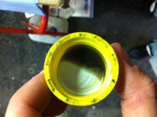

Dnes provedena výměna palivového filtru (poslední výměna cca 50 tisíc km zpět, v roce 2009) od ALCO. Pro přehled jsem ho rozřízl, abych viděl, kolik toho za ty 4 roky vyfiltroval - benzín z filtru byl celkem zakalený, ale to asi není nic neobvyklého.

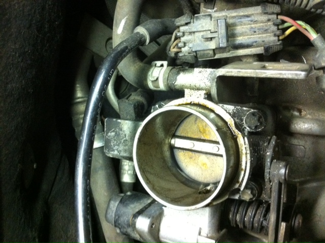

Dále jsem vyčistil škrtící klapku. Pár měsíců zpět jsem čistil pouze horní část, a teď jsem klapku vyndal a vyčistil vývody, vše bylo průchozí a v pořádku. Co mě ale zarazilo, že jsem měl klapku a i plastové vývody ze sání celkem dost umaštěné od oleje. Je to běžný? Přikládám foto, kde je to lehce vidět.
A jak už jsem psal přímo do téma AGR/EGR, tak jsem v pátek zaslepil EGR ventil - původně jsem to měl zaslepit v Německu, kdy mi měli rovnou nahrát soft, aby mi to nedělalo neplechu, ale bohužel zaslepení neproběhlo, jelikož u mého motoru nahrát soft nejde. Takže jsem to udělal sám a zkusil to otestovat. Od pátku jsem najel asi 350km, kontrolka motoru se objevila vždy po ujetí vzdálenosti 5-20km. Zajímavé je, že dneska během 55km dlouhé trasy se mi kontrolka vůbec nerozsvítila, tak už tomu přestávám rozumět. Jinak po zaslepení EGRu mi přijde, že auto lépe táhne, určitě zmizelo pocukávání při popojížďkách a v nízkých otáčkách (řekl bych, že tady nejde o "placebo efekt"). Zatím jsem si tedy cukání nevšiml, tak uvidím ještě časem, jestli se neobjeví...
