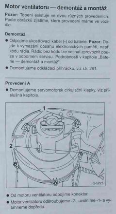

Zdravím, taky mi to začíná rachtat, můžeš to sem teda hodit, nebo poradit, kde to mám hledat. Mám pouze tu živatelskou příručku v ní nic o opravách není. Dík

od Mike.S
tady to máš:

od P.D.
Zdar,v astře G a zafiře jsou 2 typy topení-Behr a Delphi na obrázku máš delphi,ale demontáž bude v podstatě stejná.povolit odkládací schránku spolujezdce,tři nabo 4 šrouby podle typu a pak vyndat mororek z plastového krytu u Behr jeou tam takové 3 gumové úchyty-zmáčknout dovnitř a vytáhnout ven i s vrtulí,pak namazat.
Re: Hluk /pískání/ motorku ventilátoru
Napsal: 10 led 2009, 20:44
od Mike.S
ale vždyť na jedom obrázku je jeden typ a na druhém druhý nebo ne?
Napsal: 10 led 2009, 21:10
od P.D.
Omlouvám se,beru zpět. :oops: Špatně jsem se podíval.Jsou tam oba.
