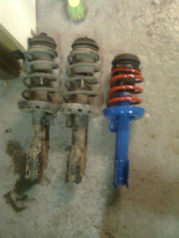

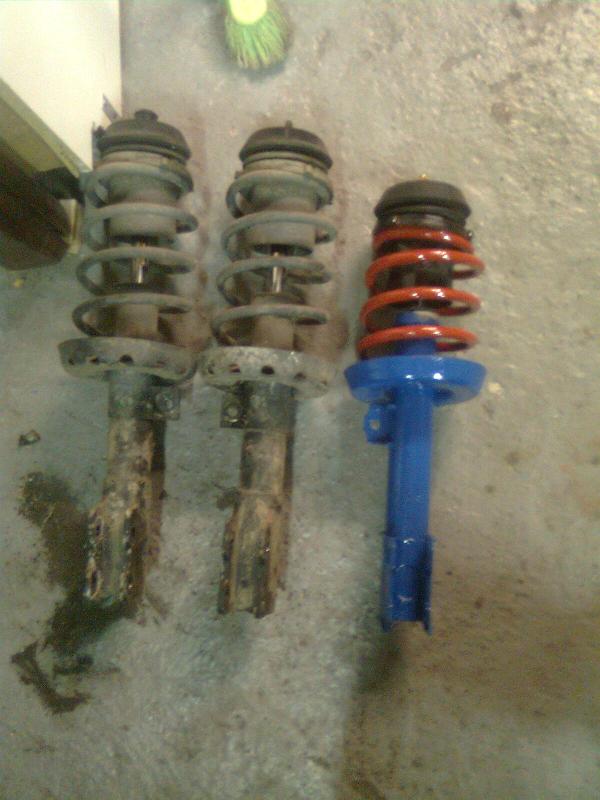

StistkoOpel
Příspěvky: 396
Registrován: 03 bře 2012, 19:21
Bydliště: Turnov
Příspěvek od StistkoOpel »
Myslíš celej ten tlumič takhle ? tohle celý vyndáš jsou tam 2 matky jedna drží to péro viz obrázek, a druhá je přidělaná ze shora v uložení tlumiče pod kapotou :-)
1.6 16V Edice 100 jubileum
Nyní Hyrošima Astra hadr :((
Příspěvek od Defender »
Prostě celej tlumík upneš do svěráku, pružinu zajistíš stahovákem (stejně dobře fungjíi kurty a pak povolíš matky a vyměníš za jinej tlumík (když bude potřeba i uložení) a je to 8)
