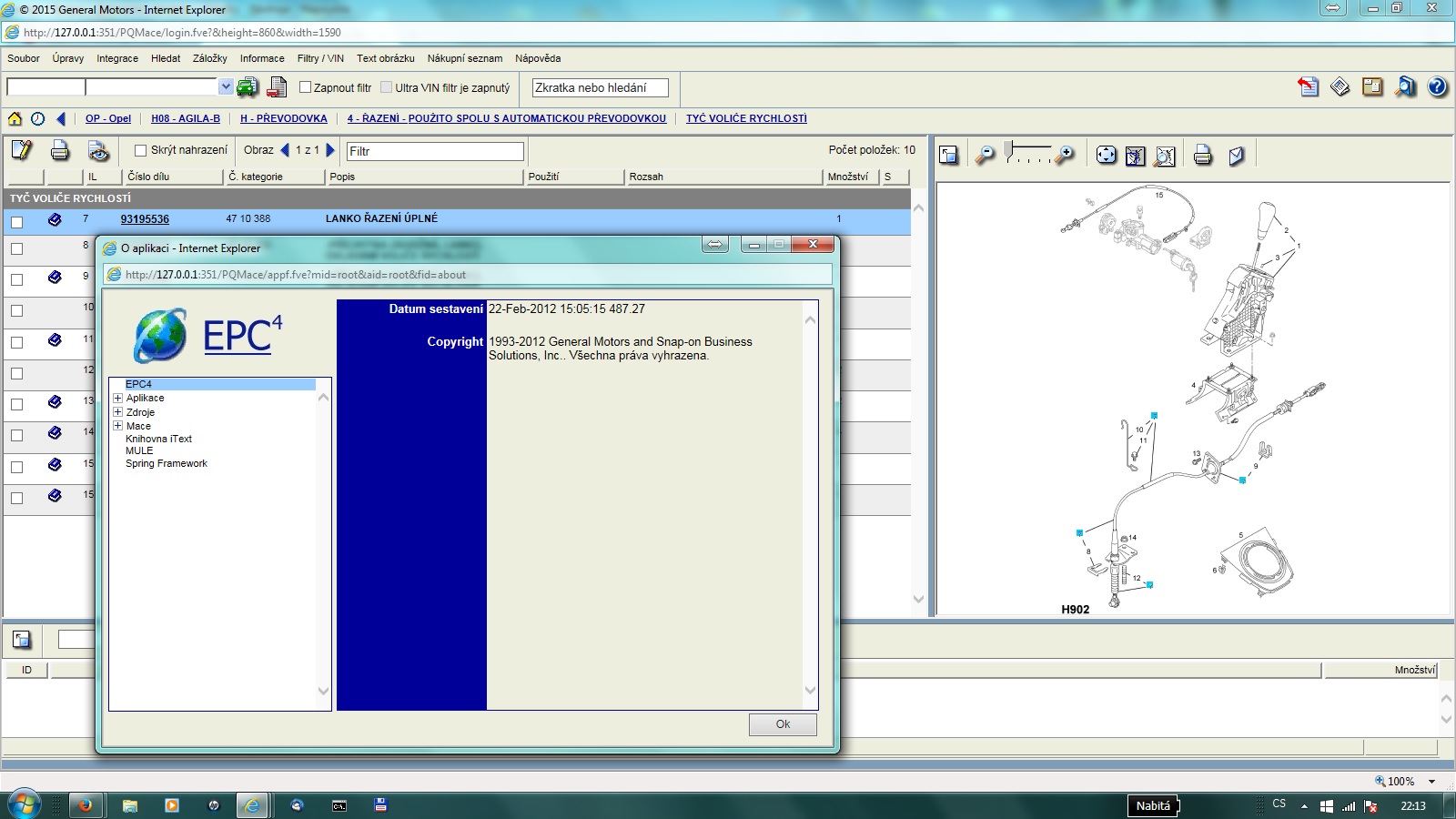

To je jen poloviční výhra, nevidíš katalogová čísla. Potřebuješ plug in image modul.
Otevři si odkaz s PQ mace třeba v FF, tam to vyskočí a doinstaluj. Pak ti to v IE pojede i s komplet katalogem, s čísly.

Ano ano... Po instalacii som klikol na Pomocnika a tam je moznost doinstalacie pluginov... Java, Image Plugin a pod. Dal som doinstalovat a po kliknuti na polozku sa rozbali vlavo zoznam dielov a vpravo obrazok, ktory sa da zoomovat a po kliknuti na polozku v zozname dielov mi ju na obrazku vysvieti, kde sa diel nachadza.

Po 10 hodinách instalace/odinstalace jede EPC pouze na xpéčkách - přesně řečeno XP mode. Na W7 Ultimate 64bit ani prd - a to se jednalo o čistou instalaci se všemi potřebnýmy dopňky!. Jediné co bylo potřeba v XPéčkách je upgrade z původního IE6 po instalaci na IE8.
Tímto potvrzuji nefunkčnost na W7 64bit a funkčnost na XPéčkách.

Běhá i na W7 32bit!

Souhlas, EPC mi běží taky na WIN 7-32, ale TIS jsem na nich už nerozjel. Na to mám virtual XP. Bohužel.

Mne ide na Win7 32-bit aj ten TIS verzia 87.0 G - 01/2008, v tej som zatiaľ našiel všetko čo som potreboval

Mně to jede i na W7/64 bit

Podle návodu na 1. straně
Teď to budu zkoušet na jiný NB, taky s W7/64, tak jsem zvědav, tu instalaci jsem dělal před více než 2 roky

p.somiku díky za radu, taková blbost by mě nenapadla a už jsem s tím otravoval i kulíškap.somik píše:Opět jedna dobrá zpráva, epc jede i na IE verze 11,na win 7/64b pořád jsem bádal, jak ho donutit, aby neukazoval jen polovinu stránky, stačí jen překliknout na plné rozlišení - ikonka vpravo prostřední

Konečně potvrzuji funkční EPC na W7 64-bit. Ale při každém zpuštění mi to hodí nabídku instalace plug-in na obrázky. Pořád dokola. Nu což, hlavně že to jede
. Na XP mode to bylo hrozně pomalé..... Díky všem za rady!

No já měl taky problém s vyskakujicím požadavkem na instalaci plug-inu, tak se zeptám: program EPC jsi instaloval do C:\ nebo ma jiný oddíl? Já ho mám na E:\ a tam jsem i nacpal plug-in. Pak ta hláška přestala otravovat.

Instaloval jsem to normálně na C.
