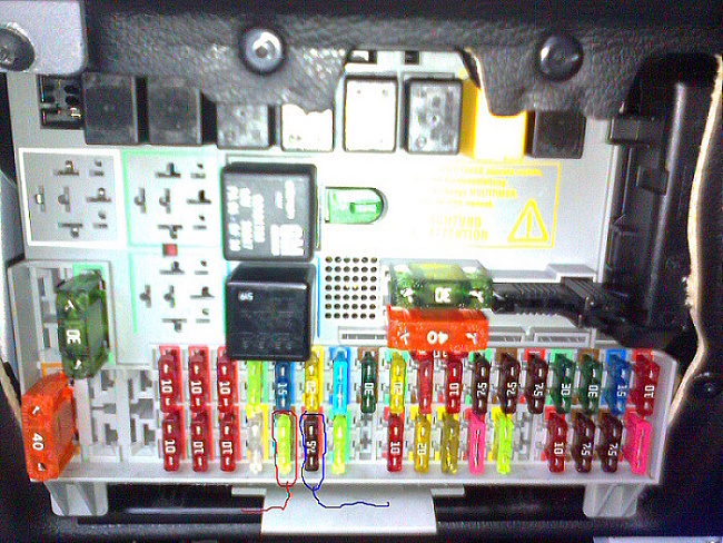

Podle toho obrázku, který je na minulé stránce, tak kterou pojistku jsi měl vytaženou (podle čísla)? A to bylo před tím zkratem nebo až potom?hant píše:jediný co jsem zaznamenal ale to nevím jestli bylo správně nebo ne je že zůstalo svítit vnitřní osvětlení. Proto než se povedlo to odstranit jsem měl vytahlou pojistku aby to necucalo baterku.
Re: Centrální zamykání nejde
no já mam tu pojistkovku jinou ale ovládala jen stropní světlo. Jel jsem s tím a vše makalo. takhle z hlavy ti nepovím mrknu se zítra ale myslím a odhaduji asi 8 z leva. Já ti jí zítra vyfotím. tu pojistkovou skříň ne pojistku
tak jsem dnes mobilem cvaknul tu pojistkovou skříň
nejdřív praskla ta pojistka označená modře, ta má na svědomí světýlko v kaslíku a aby zhaslo při poruše světo v interieru tak jsem musel vyndat tu označenou červeně. Když praskla první začal pískat alarm dveří že je klíč v zapalování.
Barva místa pod pojistkou by mělo odpovídat barvě pojistky, nebo pojistky jiné barvy, ale s nižší hodnotou. U tebe je to docela hokej a dráty dimenzované na pojistku 7,5A jsou jištěny pojistkou 30A. Zkus si vzít izolovaný drát o průřezu 0,75mm a dej jej na kladný a záporný pól baterie auta. Něco podobného se dějě, když je drát ve zkratu a jištěný 30A pojistkou.

Dokážeš Romane odhadnout, které pojistky to jsou (jejich čísla), co má hant označené? Já se v tom nějak nemůžu zorientovat. Moje schematka jsou v tomto neúplná. Kdyby se hant podíval na kryt přihrádky, co je pod danými pojistkami označeno, byl bych chytřejší.
