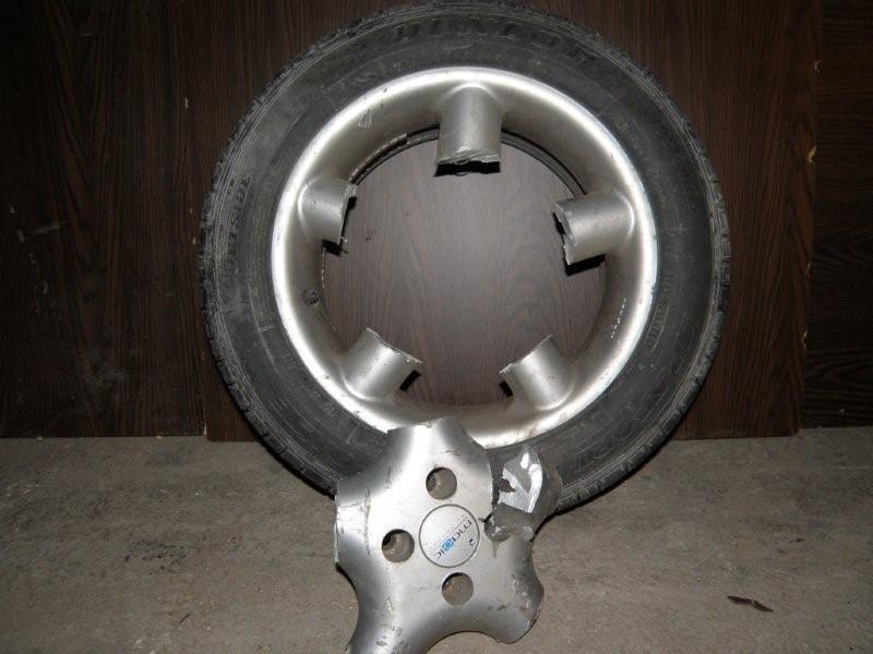

no tak to vínko 8) je rozhodne lepšie než to čo som musel ja spraviť, skurvené bezpečnostné šróby :cry:

wtf????? co jsi dělal? :shock:

no tak to vidim na flexu? proč???
Příspěvek od hant »
to je pitva né. tak to se rozepiš. :? už jsem slyšel o ztracených a stržených a jinak ožvejkanejch bezpeč. šroubech ale takhle to nikdo neřešil. :shock:

takže - pri odťahovaní sa mi na druhom šróbe rozdrbal ten patent na tom orechu k tým šróbom
volám kde som ich kúpil a že šak zoženú druhý len potrebujú ten kód k nemu a to bol ten problém pretože som ho debil niekde zapatrošil
že mi teda dajú druhé ale tieto si bohužiaľ musím nejak dostať von
vrtať je problém ale ide to zo špeciálnymi vrtákmi ktoré sú ale drahé a krehké takže sa zalomil
existuje sada vyťahovacích orechov či jak to nazvať na takéto niečo lenže na iné druhy
ja som mal tie s tým otočným prstencom a vôľa medzi ním a diskom takmer žiadna
takže niečo navariť elektródou lenže to bolo tak kusnuté (a pritom dotiahnuté rukou krížom) že zakaždým zvar nevydržal
potom x y servisov a všade len pofajčili zalamentovali že toto sme ešte nevideli sorry to nespravíme
capol sneh a keďže som tým pádom nemohol prezuť a pri defekte jedine odťahovka tak vyrezať :cry: a môžem šetriť na druhé do jari
jo a ešte mal som ET 28 takže boli riadne hlboko
