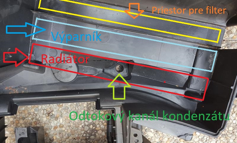

Práveže si myslím, že stačí, ak sa pena dostane na druhú stranu výparníka. Sama o sebe tú schopnosť nemá, je potrebné tú penu nejako cez rebrá výparníka pretlačiť.
Nemal som možnosť vidieť celý systém ventilácie rozobratý, ale nemám predstavu, ako zabrániť, aby sa pena pri zapnutom ventilátore netlačila cez výparník a cez radiátor kúrenia ďalej do ventilačných kanálov. Stále je nejaká cesta otvorená. Práve preto si myslím, že je potrebné ventilátor zapnúť len na veľmi krátky čas, aby penu nevyfúkol napríklad na predné sklo.
Je to tak?
Re: přípravek na čištění a desinfekci
Napsal: 20 črc 2018, 09:47
od pajak7
Radiátor se nenachází hned za výparníkem ale leží úplně vespodu tělesa topení.
A mezi výparníkem a radiátorem je klapka která pouští do systému teplý vzduch.
