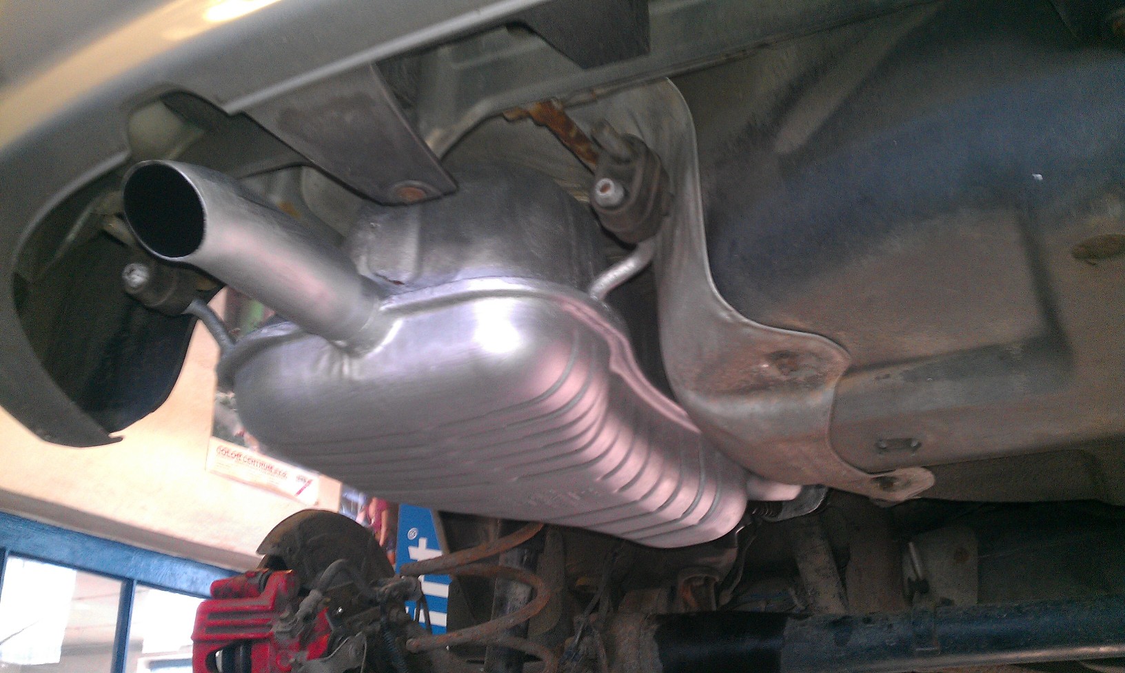

na koncovku kadi pes, ta nastastie nechyti hlbkovu hrdzu
hlavne je ze ta najvacsia hrdza je akotak osetrena, nechapem preco sudruhovia nerobia medziplastove dierky nech pripadna voda odteka tadial.

Troodon píše:na koncovku kadi pes, ta nastastie nechyti hlbkovu hrdzuhlavne je ze ta najvacsia hrdza je akotak osetrena, nechapem preco sudruhovia nerobia medziplastove dierky nech pripadna voda odteka tadial.
pekná práca. takúto "generálku" by potreboval aj môj výfuk... čím si to natieral?

natrel som to striebrenkou, nieje to sice nic extra ale na dieslovom vyfuku nieco vydrzi aj ta. Hlavne bola po ruke.

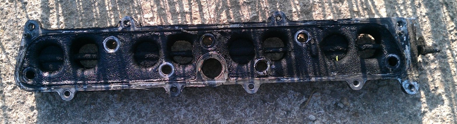

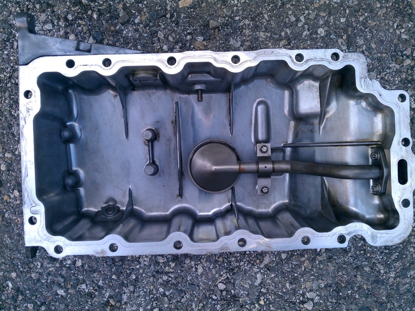

tak 26.4.2015 došlo konečne na výmenu oleja ale hlavne tesnenia pod saním a vaňou ktoré som na zadnom plate vozil 2roky.
Veľká vďaka patri Peťovi (Langdon2) za vybavenie priestorov a pomoc lebo dve ruky sú málo keď sa človeku nechcú dávať dole komplet trubky z čerpadla
- vymenene tesnenia na saní
- vyčistenie krytu sania
- vyčistenie vírivých klapiek
- vyčistenie EGR
- vyčistenie olejovej vane ( bola po 15r absolútne čistá, žiadne sadze ani špony iba olej tmavý ako čierne kafe )
- nový olej 10W40 GM, nový olejový filter
- vyčistenie EGR

Re: Troodon - sportive NOVE - TRAIN HORN
Presne tak, každy si mysli že dizel je špina motor, ale ked vanu oplachneš čističom brzd tak je z vnútra ako nová, to sa pri benzinaku nemôže stať ani nahodou!Troodon píše:tak 26.4.2015 došlo konečne na výmenu oleja ale hlavne tesnenia pod saním a vaňou ktoré som na zadnom plate vozil 2roky.
Tak tak...v mojej vani bolo karbonu na rozdávanie

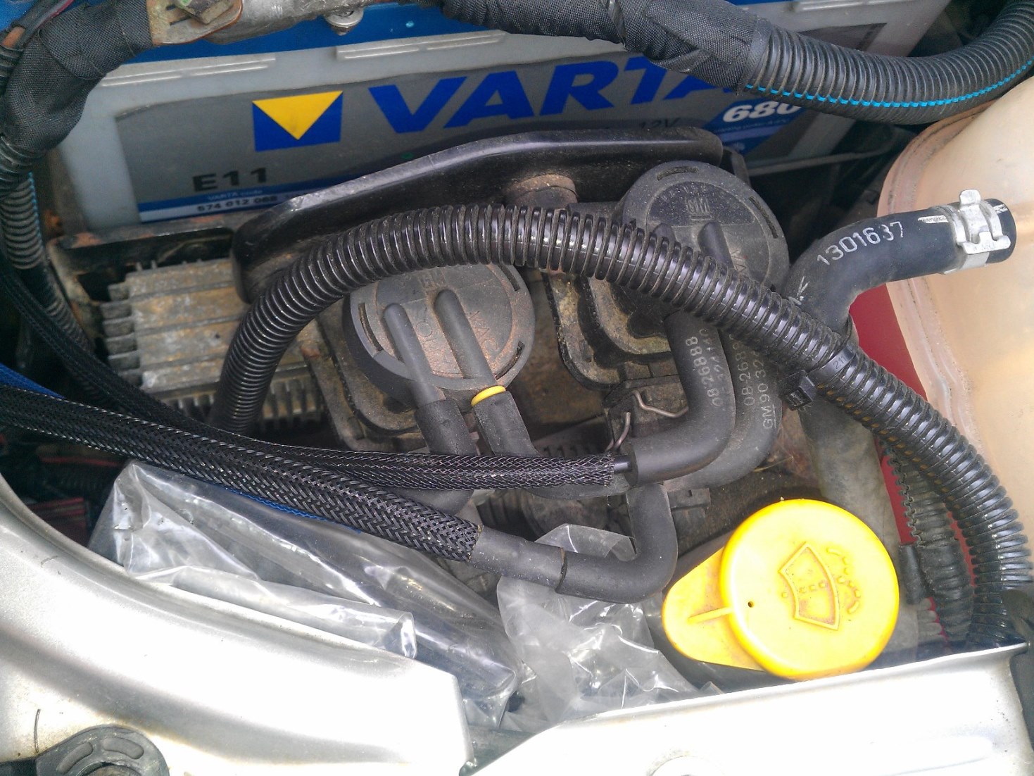

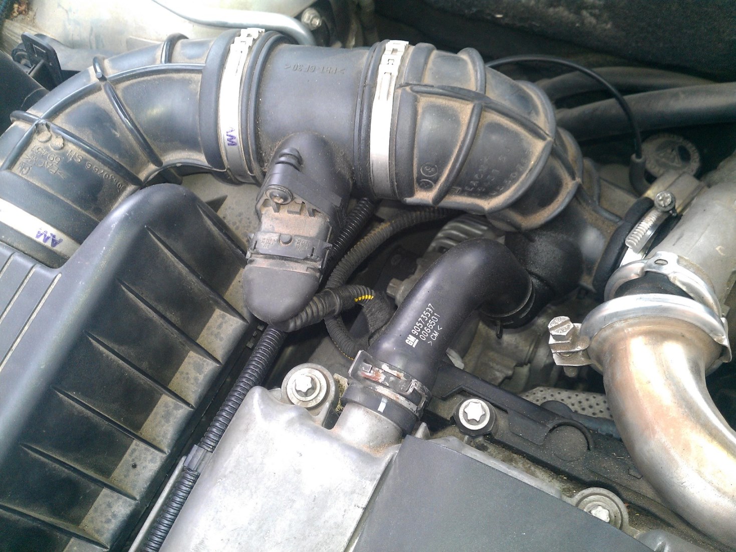

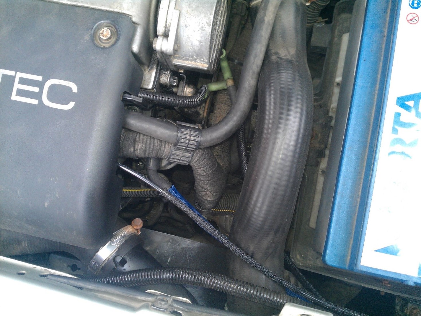

par týždňov dozadu som komplet vymenil podtlakové hadičky a niektoré kolienka.
Hadičky už boli niektoré opotrebovane/odrate a veľa im nechýbalo aby sa predrali úplne, nove som nahodil a ešte zabezpečil voči rýchlemu zodraniu návlekmi - dobre poslúžili z ATX zdrojov a hadičku k selenoidu turba som dal do husieho krku.
Na pár rokov s tým bude pokoj.
Vymenený je aj termostat-pôvodný už nebol na tunajšie podmienky najvhodnejší (auto bolo pôvodne z talianska tak mu trvalo dlhšie kým sa otvorí termostat).
Rýchlejšie sa teraz motor zohrieva aj skôr kúri v interiéri.

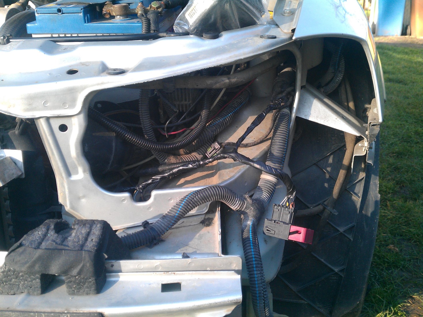

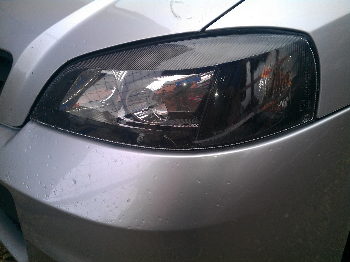

Krátko pred zimou som nahodil originál xenóny, dorobený samozrejme náklon na zadnú nápravu, vypínač prerobený, zatiaľ som neriešil ostreky. Nádržku, motorček, hadice, relé mám, treba už len OPC trysky a chuť to dokončiť.
Náklon bol nakalibrovaný, svetla nastavené. Do budúcna pôjdu nové výbojky ale čakám kým odíde niektorá z terajších a potom kúpim sadu nových osram pravdepodobne.
Celkové foto zatiaľ nemám

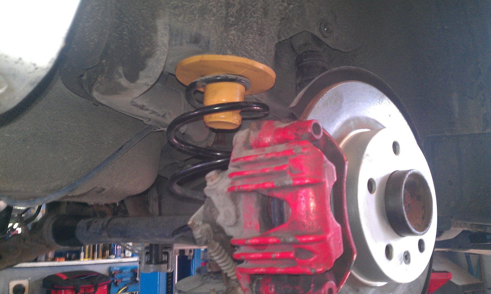

1.4.2017
- vymenene predne tlmiče, teraz osadene SACHS tlmiče
- vymenene horné uloženia aj dorazy
- vymenene tyčky stabilizátora
- tiež som na predok kúpil pneu, povodne som rýchlo zodral.
Peťovi ďakujem za pomoc.

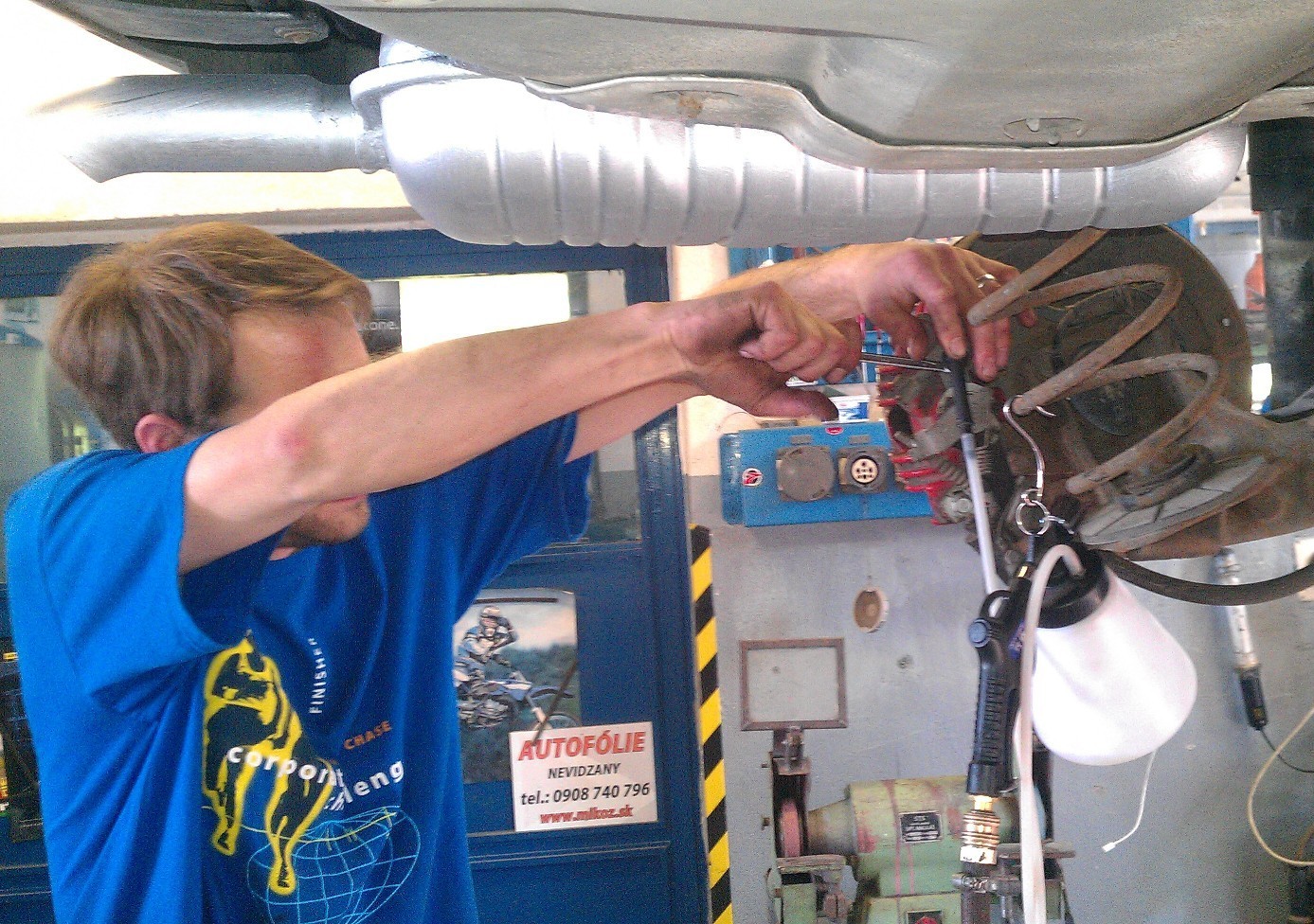

28.5.2017
výmena doštičiek vpredu+vzadu, vzadu výmena kotučov, výmena brzdovky, výmena oleja aj olejového filtra, výmena peľového filtra.
Vymenené horné dorazy na pružinách.
Zvesený bol výfuk za účelom kontroly a pretretia aby sa predĺžila životnosť, zatiaľ je pôvodný diel v dobrom stave, úchyty držia pevne, žiadna diera len obvodový plášť je prehrdzavený no vnútorný je v 100% stave takže tesní. ( na výfuk z roku 1999 sa celkom drží )
Peťovi/langdono2 ďakujem za pomoc a nákup dielov + poskytnutie kultúrneho prostredia na servis
