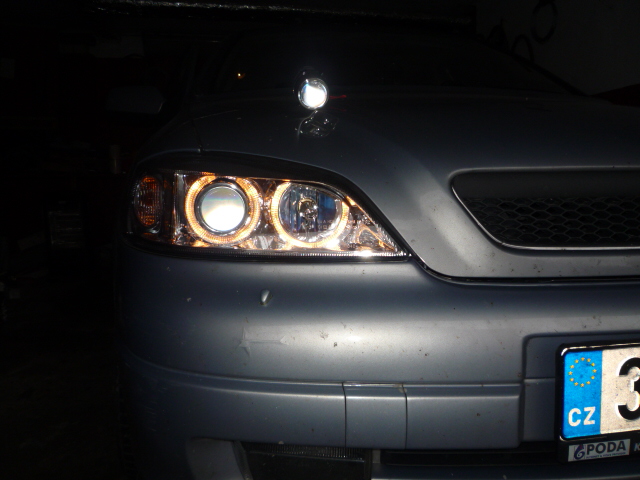

Tak jsem to vše v pohodě namontoval a dokonce všechno funguje. Výšku jsem nastavil dle původních světel tak by měla být ok ale do stran se to naštelovat nedá. Předpokládám, že je to ten seřizovací šroub s tou tyčkou a bílou čepičkou s převodem. Ať točím jak točím tak se nic nemění. Zkoušel jsem to i na starých světlech a tam se taky nic nehýbe.Tak se mi zdá, že svítí trošku od sebe o proti původním ale ještě jsem nejel ve tmě tak nemůžu porovnat.

Ale točí... já jsem to poznal, až když jsem s tím začal točit přes Aku šroubovák na stupeň 10 :D

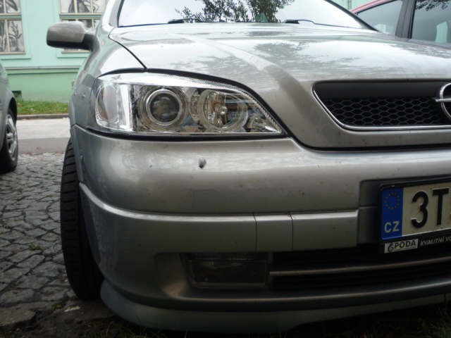

Podobne som nastavoval aj ja moje nové depo xenóny. Síce som sa natočil dosť, ale sú nastavené. A som spokojný 8)

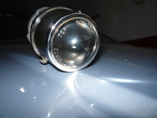

Aha tak to je maras. Už jsem je chtěl posílat zpět. :) Koupil jsem i nové mlhovky čočky s homologaci toš kukajtě, za 600,-Kač.

[quote="mexxo"]Podobne som nastavoval aj ja moje nové depo xenóny. Síce som sa natočil dosť, ale sú nastavené. A som spokojný 8)
Mexxo to není možný že by ti to tak svítilo :shock: Máš zapnuté dálkové ne? Přiznej se. Tak mi to asi ani svítit nebude. Prý xenony v klasikách svítí nejlépe a čočky už tak moc ne ale to co jsi nafotil je teda paráda. Máš tam H7, nebo D2S?

Tak jsem byl z těch světel trošku zklamán, že nesvítí tak jak původní a trošku jsem je sešteloval a jel v noci a to je pánové paráda. Svítí to jako hrom a ještě k tomu krásně to vypadá. Jsem spokojen. Akorát jsem šteloval boční svit s aku vrtačkou a dojelo to na konec protože se pořád nic neměnilo a plesk a vyskočila ta hliníková tyčinka z osazení v plastu a asi jsem došteloval nadobro :( . Štelovalo to akorát to není hned vidět na 5m ale až na 30m. Jedu ještě na seřízení ke kámošovi do RENAULTU na Bazaly tak snad to vyštelujem přesně, abych náhodou někoho neoslepil.
