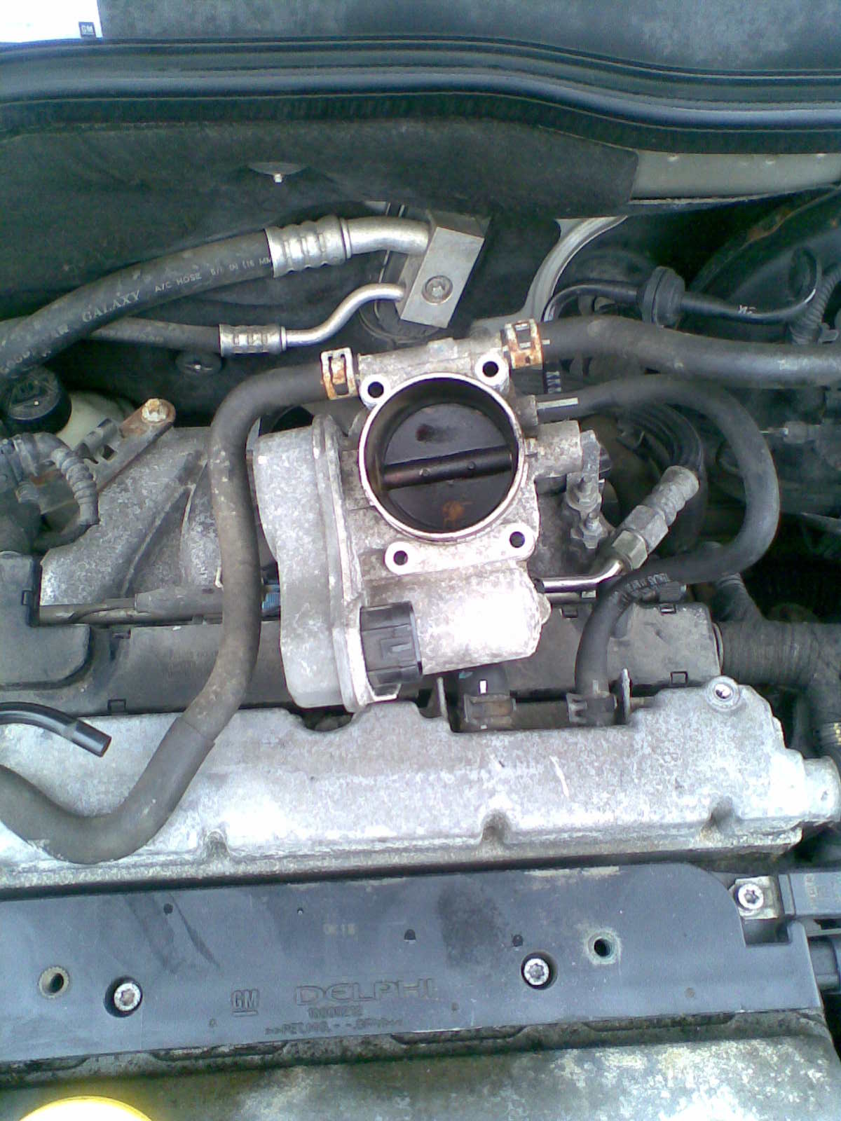

mrknete na moji klapku a bohuzel jsem nenasel krokovy moturek...
poradi nekdo
poradi nekdo
Re: krokovy motorek 1.6 16v
ale v tomhle pripade to nejde rozebrat, vid? hadice nejsou sundat... a je dobre ze jsem tu klapku drobet vycistil?

to je pred
po vycisteni to vypada o dost lepe, ale nechtel jsem to uplne drit, protoze jsem nevedel jak moc se to muze vycistit... mam astru teprve 2 měsíce
a náhodou nevíš, co bych měl vyčistit aby se mi nedostával humus na EGR ventil?
Na EGR se ti dostane vždycky, pokud ho nezaslepíš, což ti ale může dělat problémy, tak to nech být... Měl jsi klapku úplně vyndanou z auta, nebo jsi ji dělal na autě?

na aute...
nesli mi sundat ty hadice

tak to netrvalo dlouho a už jsem zaznamenal první problém dneska při zahřátém motoru a při vyřazení do neutrálu mi to chcíplo což mě teda dost překvapilo nastartovat to šlo normálně ale otáčky pořád dost kolísaly, jak jsem se tu dočetl vyčistit krokovej motorek ,škrtící klapku ,EGR a jestli jsem to dobře pochopil tak krokovej motorek je součástí tý škrtící klapky je lepší ji čistit na autě nebo jí vyndat? a to EGR to se čistí jak? auto mám teprve pár dní tak vůbec nemám přehled kde co je ,napadlo mě jestli by to nemohlo dělat taky to že auto třeba dlouho stálo, omlouvám se dopředu pokud někomu moje otázky budou připadat hloupé ale nerad bych v motoru hned podělal, děkuji za jakoukoliv radu ,jinak žádná kontrolka nesvítila (jako porucha)

madalv jestli chces muzeme se sejit v plzni u tebe,vyndame ji celou ven a vycistim ti ji i venku,delal sem to znamemu a mel sem ji celou venku jestli chces-tech.benzim mam neni problem prinest a nic zato nechci

skrtici klapku je nejlepsi vyndat celou a procistit celou a hlavne dva otvory hlavne tu co ma prumer 1mm a druha asi 5mm a egr je hned vedle v pravo od kladky a drzia ho dva torxiberan píše:tak to netrvalo dlouho a už jsem zaznamenal první problém dneska při zahřátém motoru a při vyřazení do neutrálu mi to chcíplo což mě teda dost překvapilo nastartovat to šlo normálně ale otáčky pořád dost kolísaly, jak jsem se tu dočetl vyčistit krokovej motorek ,škrtící klapku ,EGR a jestli jsem to dobře pochopil tak krokovej motorek je součástí tý škrtící klapky je lepší ji čistit na autě nebo jí vyndat? a to EGR to se čistí jak? auto mám teprve pár dní tak vůbec nemám přehled kde co je ,napadlo mě jestli by to nemohlo dělat taky to že auto třeba dlouho stálo, omlouvám se dopředu pokud někomu moje otázky budou připadat hloupé ale nerad bych v motoru hned podělal, děkuji za jakoukoliv radu ,jinak žádná kontrolka nesvítila (jako porucha)
