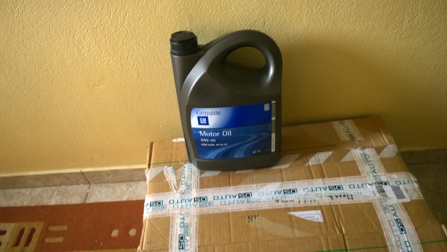

No tak po dlhšiej dobe drobná úprava topicu. Astrula má už nové papučky a teraz ju čaká výmena spotrebného matrošu na prednej náprave
Takže asi takto to bude prebiehať plus výmena oleja :

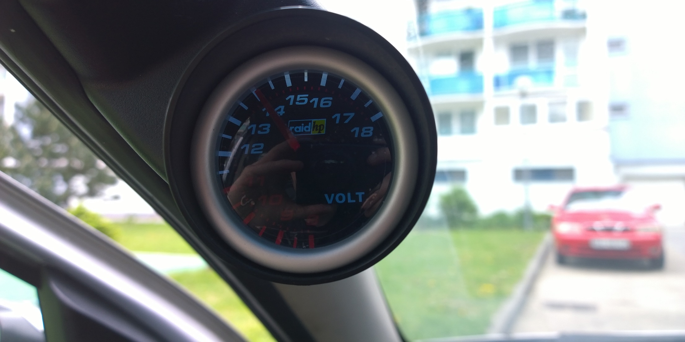

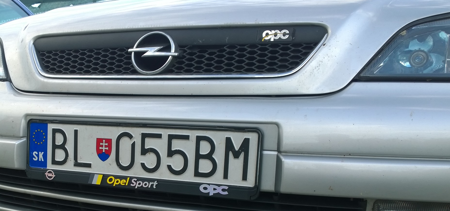

Takže po piatych rokoch čo mám svoju Astru som jej dal pár nových darčekov. Verím že mi bude poslušne slúžiť čo najdlhšie. Bohužiaľ ma neobídu v najbližšej dobe investície spojené s lakovňou, pretože sa bude musieť rezať a navárať nový pravý zadný lem blatníku
auto je zrelé na celolak pretože má veľa škrabancov od dobrých spoluobčanov a hlavne popraskaný zvrchný lak. Takže dostala nový Voltmeter Raid Hp Night Flight a podznačky alebo ak chcete držiaky ŠPZ s logom.

Tiez rozmyslam nad tym voltmetrom,ale neviem kam by som ho dal.
