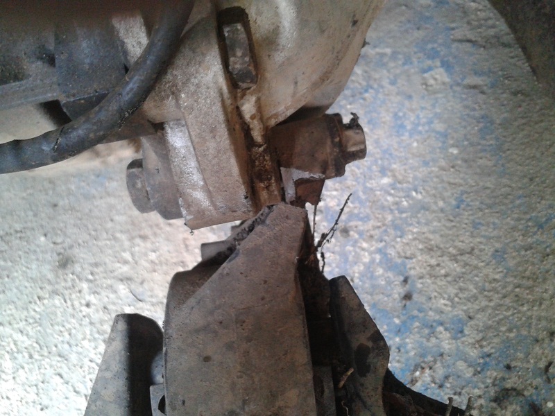

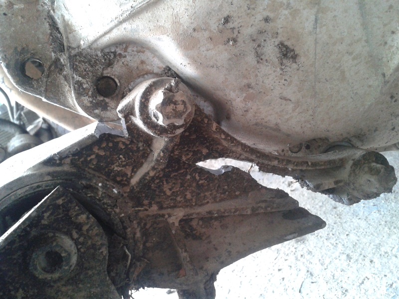

tak jsem se dneska dal do rozebrání rozbitého auta
a chtěl jsem se zeptat jestli má smysl nechat vařit ten držák převodovky nebo to nebude mít vliv na jízdu? nebo na chod převodovky?
Re: kulíškovo astra
nejjednoduchsi jej vymenit bud za novy nebo s vraku
Re: kulíškovo astra
ta převodovka mě stála 17 000
no uvidím..ale když jsem s tím "jel" tak to bylo v cajku
kdyžtak to zavařím
Re: kulíškovo astra
tak proc se ptas co stim kdyz vtom mas jasno
Re: kulíškovo astra
není to náhodou litina?,radši vyměnit
Re: kulíškovo astra
je to litina..ale člověk když má možnost litinu vařit tak to raději zavaří
ale ta převodovka drží na dalších 10ti místech
takže se na to vys***
Re: kulíškovo astra
tak mi auto prolezl kamarád..řekl mi že jak mám prasklé u té převodovky..to je zavěešní motoru převodovky..takže s tím ani jezdit nemůžu..to mě teda pěkně s***
Re: kulíškovo astra
to je snad jasné

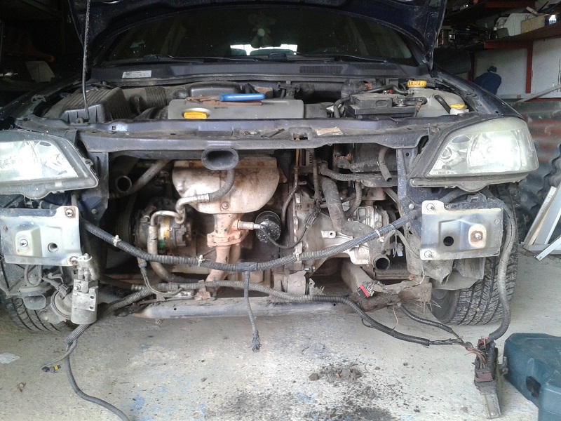

..jej vidím na fotce vlevo že máš ten válec z klimy,jak jsem psal předtím,chladič sem dal pryč a do válce dal konektor a větrák přední co byl na klimě sem uchytil na chladič vody takže jak jde přes 90točí se 2 větráky,pokud válec odpojím sahara se zapne hned po zapnutí 2 polohy klíčku
Re: kulíškovo astra
mě klima stejně nefunguje 2 roky co mám auto
nejde mi kompresor a jsem línej kupovat novej..nepotřebuju jí
takže tam vrátím to staré co jsem měl ..
