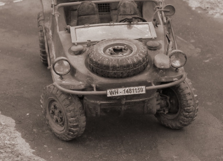

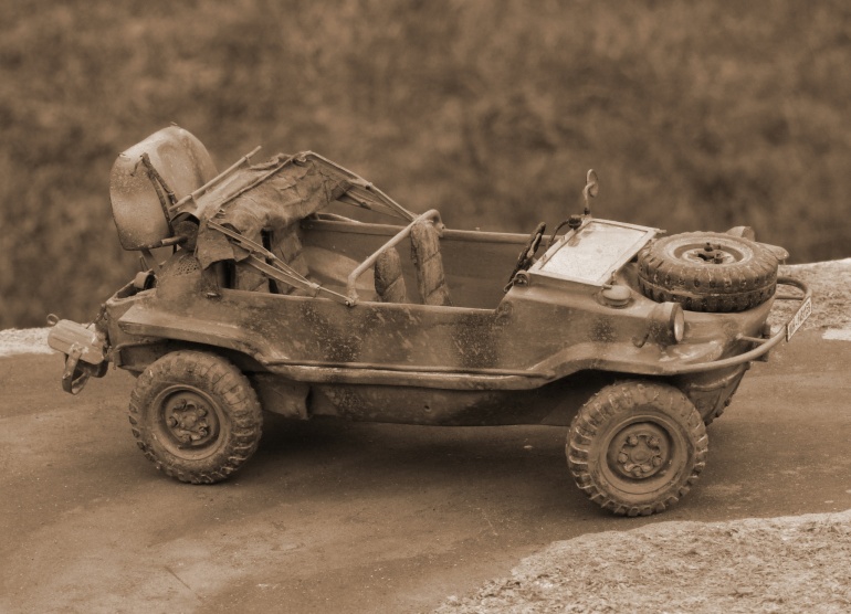

klluci prostě se musím pochlubit, tohle jsem včera dodělal....
http://papirovemodelarstvi.cz/forum/vie ... &start=105

Fakt krása!

moc dobře ty
Re: Skladáte niekto papierové modely? :)
ty woe to si děláš kozy ne? tohle že je z papíru??? vždyť to vypadá jako živé
super práce

Díky kluci, i já mám radost...vím, že to není špička že je tam moc chyb. ale pyšnej jsem o tom žádná.

Nádhera - takto na fotke vyzerá skoro ako z plastu

tuší? no paliže by byl díl černý proč ne, - jinak vodovky, tempery, akrylové barvy, fixky - ale ty po čase blednou, takže po odložení modelu na poličku se může stát, že model vypadá jako bez retušování hran.
tady je to celý přebroušený s přestříkaný, takže je zde hodně velká podobnost s plastem, ale papír se přeci jen chová jinak, propady promáčknutí, savost podkladu atd.
Ale jsem rád že se líbí
