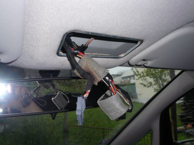

Tak lampičky jsem sehnal dokonce 2, ale když jsem sundal stropní světlo, tak na mně vykouklo nejak podezřele hodně kabelů. navíc vevnitř je ještě 4-drát v redukci na 4-plochý kabel(lze vidět ve výřezu) pak tam jsou 2 konektory zalepené, a do obyčejného světla jdou 4 dráty , ale použité jsou jen 2. Myslíte,že tato kabeláž by umožňovala zapojení alarmu s ultra senzory, případně i mikrofon ??
toto na mne vykouklo

p.somik: co ta ohořelá pěnovka???
