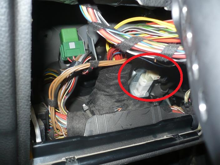

Ještě takový poznatek .....
když jsem studoval fotky na instalaci "Denního svícení" tak na straně 2 tohoto fóra jsem narazil na příspěvek MAX - CZ, kde umístil 4 fotky ( a právě na té poslední fotce ) je krásně vidět záběr na spojkový spínač + kabeláž s konektorem k němu a zdá se mě, že to tam také nějak nabastlil ..... nebo opravdu musím koupit jiný spojkový spínač???
fórum "Denní svícení" ..... https://www.astra-g.cz/forum/viewtopic.p ... D&start=15
langdon2
Příspěvky: 3784
Bydliště: Nitra SR
Re: Dodatečná montáž: Tempomat
Příspěvek od langdon2 »
po roku 2003 sa pouzival spojkovy spinac s tym konektoroom co si nasiel ty.. stacilo si podla roku vyroby v obchode vypitat.. lenze, ten co potrebujes ty sa predava iba v Opli.. u nas stoji cca. 16€
ten to ci treba, sa pouziva aj do Astra H, Zafira B, Astra G po 2003, Signum, Vectra C
Ked si zozenies steker, alebo dako upravis, tak ti aj tento bude dobry, staci ti len ten steker dako doriesit,stipnes kable, naletujes a frcis.
