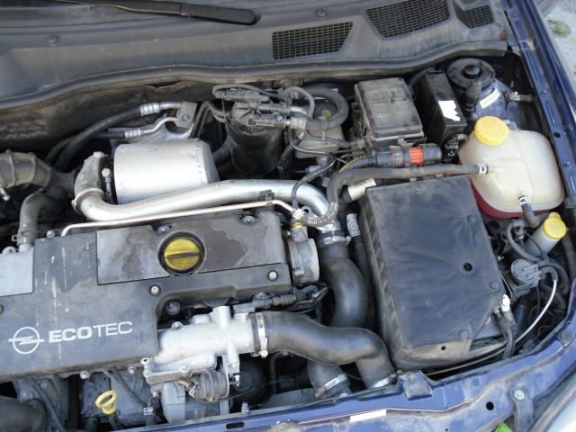

aha .jinak mam motor 2,0 ,kdyby byl jeste naky napad nebo zkusenost ze stejnou chybou prosim lidicky piste ..........
Re: i tid umí spotřebu.
..tak som sa napojil na konektor vedla mierky na olej (pin 26) nastavil som v menu motor Y20DTH a po zapnutí mi to hodilo priemernú spotrebu na cca 6,4l/100km. Hneď ale údaj začal klesať až na 0l/100km. takto to aj zostalo. Neviete kde može byť chyba? Údaje ako otáčky, baterka mi idú. díkFritol píše:maš 2 štekrové čerpadlo.. takze r.j je čerpadlo..

ukazuje ti aktualnu spotrebu pocas jazdy?
ukazuje ti rychlost jazdy?
jeden alebo druhy signal ti chyba
