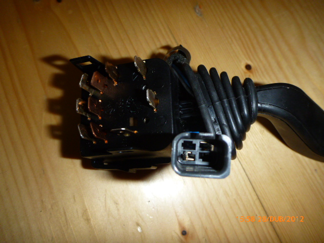

Zdravím potřeboval bych pomoct s montáží tempomatu na Opel Zafira r.v. 2002
X20DTL, Y20DTL, Y20DTH (ŘJ PSG5 umístěná pod předním blatníkem u řidiče - do model. roku 2002 včetně)
A - pin 45 ŘJ motoru (svorkovnice X59)
B - pin 3 ŘJ motoru (svorkovnice X59)
C - pin 63 ŘJ motoru (svorkovnice X59)
D - pin 64 ŘJ motoru (svorkovnice X59)
Na spojkovém pedálu mám snímač který je zapojen.
Pochopil jsem že musím vyvést tyto 4piny z řídící jednotky a napojit ji na páčku tempomatu.
Páčku tempomatu mám z Oplel Astra. Z páčky tempomatu do svorkovnice X41 jsou zapojene pouze 2piny a to piny B a D.
Potřebuji tedy jinou páčku ??
Nebo stačí zapojit pouze tyto dva piny??
Přikládám foto páčky tempomatu

Ta packa neni z Astry, ale z Omegy 2,5 TD... tam funguje ta packa na prepinani odporov... nebude ti teda pasovat...
