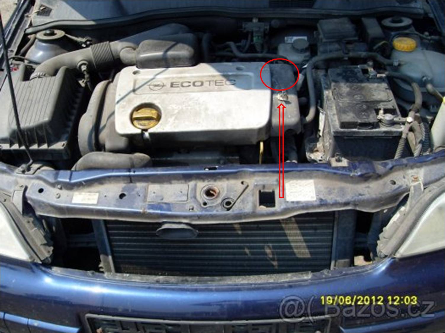

A s čím chceš poradit ? V tom odkazu jsi uvedl správnej EGR (zřejmě máš X16XEL) a výměnu si provedeš bez problémů sám, jsou to 2 šrouby na torx a 1 konektor, najdeš ho v těchto místech
Re: AGR / EGR
Dík , nevěděl jsem kde a jak , jestli to zvládne smrtelník nebo jenom servis .
