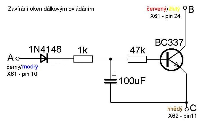

Hosi, viete mi niekto, asi hlavne Apik povedat, co vsetko musim na toto kupit?mam to zatial natrvrdo, uz rok aj stvrt, baterku stale slabu... :lol: :lol: :lol:
Ale tak jazdim kazdy den, tak sa mi vzdy dobijala. Potreboval by som presne oznacenia tym tranzistorov a neviem coho vsetkeho, nech to viem dat napisane na papieriku predavacke v obchode.....Diky moc. 8)

tu je schema. je uz tu niekde, ale nechce sa mi ju hladat. Autor RomanK

Schema jak píše RomanK/kamarek. Ještě dodám:
APiK píše:4 okna bez šíbru: MOS-FET, kondík 220uF a k němu paralelně vybíjecí rezistor 39k.
(Nejideálnější je si změřit dobu nutnou pro dovírání a podle toho "ladit" vybíjecí rezistor. Někdy funguje i s 22k, někdy jen 39k. 39k však nic nezkazíš.)

A ten vybijaci rezistor, to je vlastne tranzistor? Toto je premna dost spanielska dedina..... :lol:
To je to na tej scheme oznacene BC337?

nee :o :o
Odpor = rezistor
Tranzistor je tranzistor a v případě 4 oken ho nahrazuje MOS-FET (což je v podstatě taky tranzistor).
