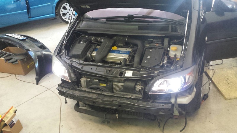

Re: Gorbo a jeho cierna mamba OPC XENONY
Nadisiel cas a xenony su na aute.Teda nie mojou zasluhou,ale velke DAKUJEM patri Vojtovi.Ja by som to nezvladol.
furt mi nejde do hlavy proc tam nesly ty polystyreny a kdyz tak koukam na foto na ostriky, mas je dany na mistech kde byla zespodu narazniku znacka? prijdou mi ze nejsou naproti cockam
Ono zo spodu bol taky kriz,alebo co to bolo a neviem uz,koho som sa pytal,ale povedal mi,ze to je naznacene,kde maju byt ostrekovace.Inac,ten polystyren,tam asi fakt musi byt,pretoze mam velku medzeru medzi svetlom a tou listou pod svetlom.Takze buduci tyzden sa stavim po ten polystyren.Videl by som to na utorok.Na rozlestenie som objednany v stredu rano.Uz sa tesim,ked to vyskusam v noci.Este raz dik.
Super
. Máš to aj zlegalizované? Čiže fungujúce čidlo na zadnej náprave + vypínač svetiel bez kolieska nastavovania výšky?
Kód: Vybrat vše
https://www.astra-g.cz/forum/viewtopic.php?f=46&t=18192Kód: Vybrat vše
https://www.astra-g.cz/forum/viewtopic.php?f=50&t=25292Re: Gorbo a jeho cierna mamba OPC XENONY
Plus este doletovat ledku a odpor do budikov treba.. az potom to bude TIP TOP
pánové samozřejmě, že jsem mu zapojil i čidlo na zadní nápravu a vypínač světel bez kolečka, akorát v budíkách chybí ta kontrolka, nicméně kabel k ní dotažen je, takže cesta k dokonalosti je otevřená
